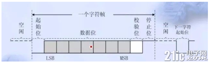

    为了能正常发送和接收正确的数据,那异步串口通信就需要如下图的格式。 1650689482274301.png     在串口的通信参数上,就有了波特率、起始位、数据位、校验位、停止位这几个参数。

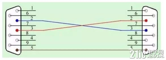

232 1650689488236964.png     232通信主要是由RX、TX、GND三根线组成。STM32串口通信相关实例:按下按键,通过串口发送数据实例。
    RX接TX,TX接RX,GND接GND。这里发送和接收分别是由不同的线处理的,也就是能同时发送数据和接收数据,这就是所谓的全双工通信。

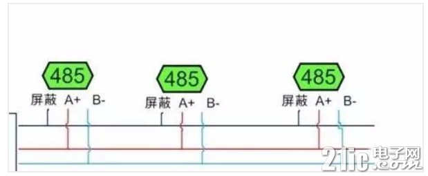

    485的出现,是为了解决232通信距离受限的问题。
    485通信只需要+、-两根线,或者也叫A、B两根线。A,B两根线的差分电平信号就是作为数据信号传输。由于发送与接收都是用这两根线,也就是说每次只能用作发送或者只能用作接收。所以,485是半双工通信。 1650689502639950.png
    485就是这样牺牲了232全双工的效率来达到自己传输距离远的代价。
