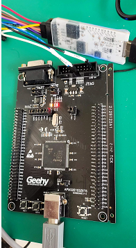

首先去官网下载keil的软件支持包,安装后在keil中就有了Geehy软件支持包了。
使用DAP下载器连接在评估板上,用USB线给评估板供电,能够识别证明初步连接成功了。

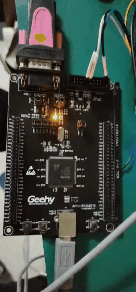

下载官方例程,效果如下:
官方例程很少,目前只找到一个闪灯的示例,自己实现一个简单的串口通信

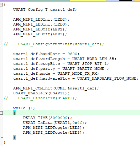

将用到的库文件添加进工程中,实现串口通信,主要代码如下:
