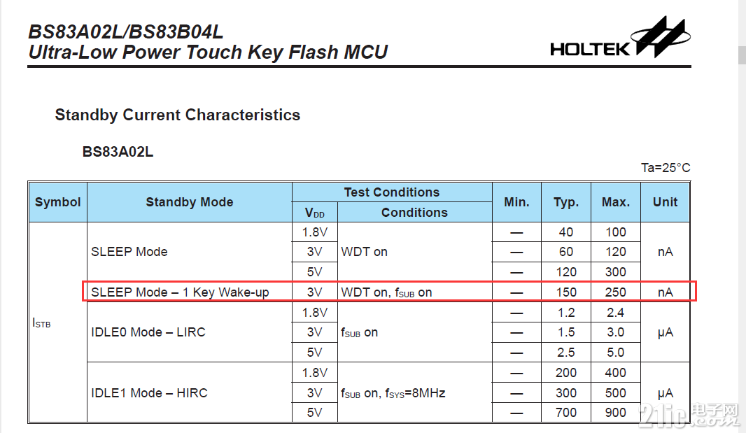

待机模式一般每增加1个KEY, 待机电流增加1uA。
yangxiaor520| | 2022-5-13 08:19 | 只看该作者
才1uA啊?
shengwenliu| | 2022-5-13 09:24 | 只看该作者
合泰的触摸IC 待机电流做的是比较好,之前发表 L 版本的触摸IC 号称全球最低,1个KEY 唤醒可以做到250nA.

nickspace| | 2022-5-16 08:35 | 只看该作者
datasheet 没有标出触摸这些电流参数,用户比较不好评估呢
bestsolution001| | 2022-5-19 09:58 | 只看该作者
参考网站规格书,第13页。https://www.holtek.com.tw/docume ... 83A02L_B04Lv110.pdf
如果有什么项目需要评估可以联系合泰代理商或原厂工程咨询评估。
