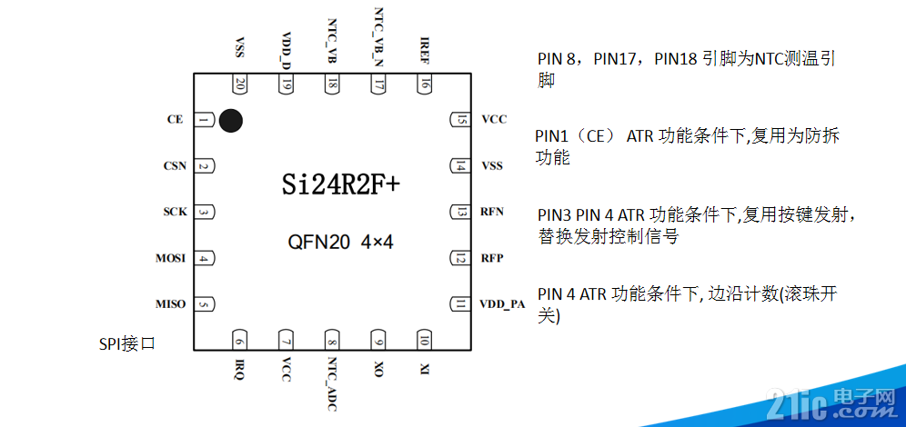

SI24R2F+ 芯片框图

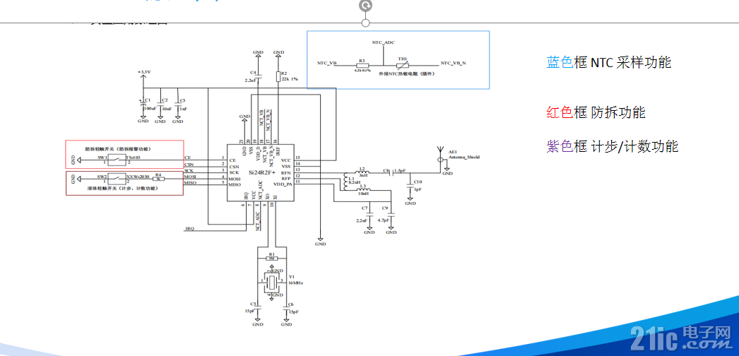

SI24R2F+原理图

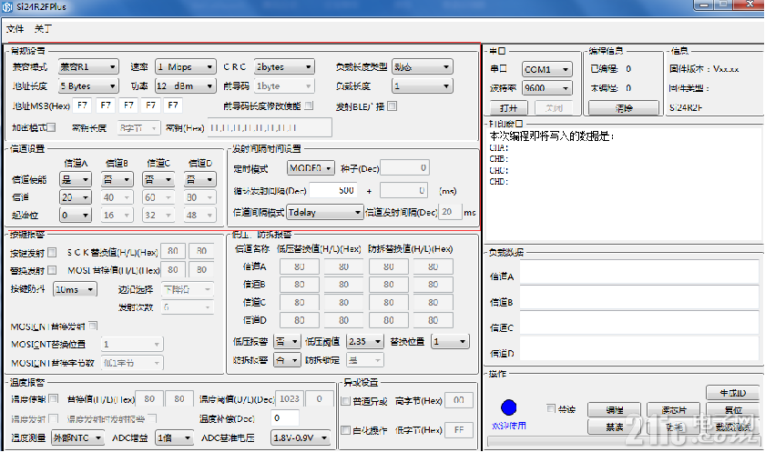

SI24R2F+上位机配置截图
