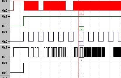

很奇怪的问题,我用STM32中断计数方式计算定时器输出PWM的个数,计数到指定个数后重新设置输出频率,结果出现有些时候没有波形输出,如下图
波形图,中间有空缺的地方,没波形,下载到板子上,问题也一样

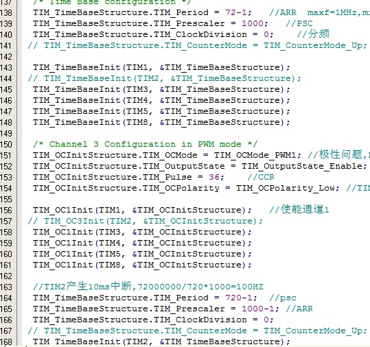

langong|  楼主 | 2012-4-1 15:52 | 只看该作者
有的时候是整个周期没有输出,有的时候是一个周期中的一部分没有输出,我再说明一下情况,我是用TIM2作为10ms中断源,每10ms重新加载TIM1,TIM3的频率大小,同时对TIM1,TIM3的输出脉冲利用TIM1,TIM3中断方式计数,结果就出来如下图,有的时候会没有脉冲输出(貌似TIM2中断没有进入)[img][/img]
程序中断配置
程序中断配置
主程序配置
主程序配置
langong|  楼主 | 2012-4-1 16:06 | 只看该作者
程序的大概思路就是这样的
香水城| | 2012-4-1 22:00 | 只看该作者
输出一个恒定的低电平或一个恒定的高电平也是一种波形,所以不明白LZ说的没波形是什么意思。
“有的时候是整个周期没有输出,有的时候是一个周期中的一部分没有输出”,你能不能标出来从哪里到哪里是一个周期;贴出的图中有这么多信号,哪个是TIM1的输出?哪个是TIM2、TIM3的输出?你是不是也能够标出来。你这是来问问题的呢?还是来让别人猜谜的呢?
