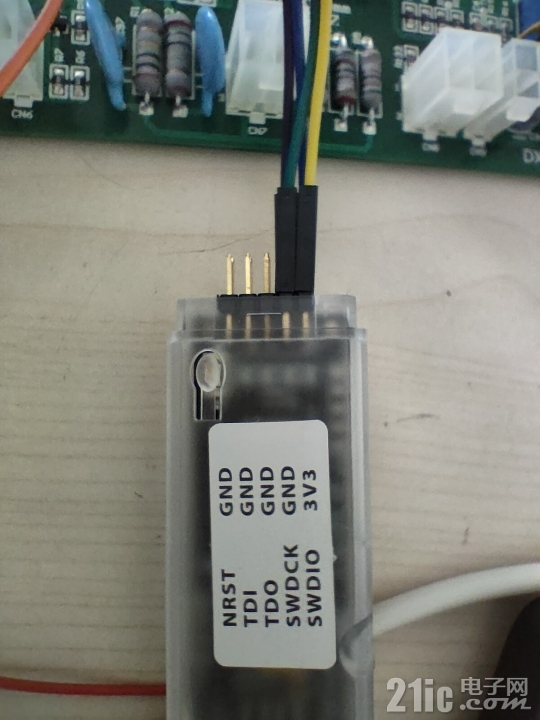

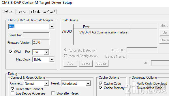

用过Keil5,可以识别到GD-link,但是无法识别到芯片

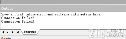

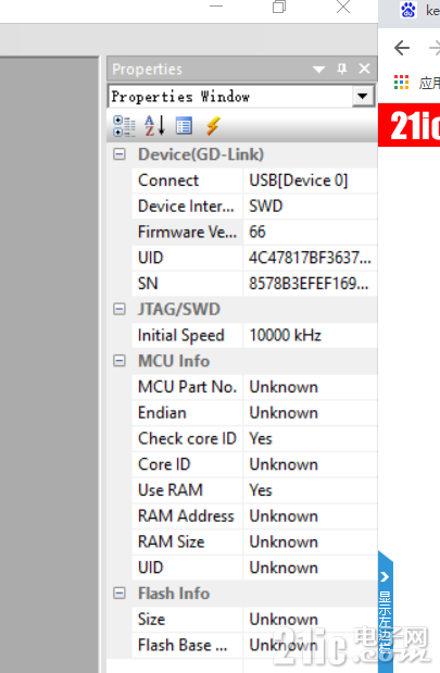

GD-Link Programmer 也是如此
请问有什么测试方法吗?
 楼主| 阿秦123 发表于 2022-5-16 15:48 | 显示全部楼层
已解决,是板子外部供电的问题
