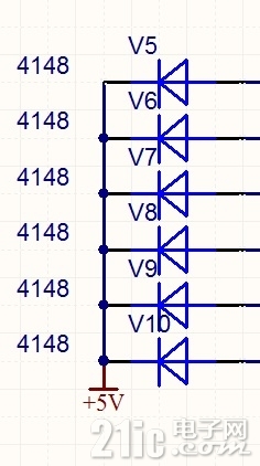

新手求问,单片机的引脚为什么要接二极管再接5v
758|4
hotcool|  楼主 | 2022-5-16 14:59 | 只看该作者 |只看大图 回帖奖励 |倒序浏览 |阅读模式
如图所示的几个4148是干什么用的
hotcool|  楼主 | 2022-5-16 15:00 | 只看该作者
为什么复制的图片展示不出来?
hotcool|  楼主 | 2022-5-16 15:05 | 只看该作者
这个编辑器真麻烦,还得上传图片。这个有哪位大佬知道4148是干什么用的
JunKook| | 2022-5-16 21:09 | 只看该作者
二极管1N4148,主要是用于保护引脚,当引脚上如果有大于5V的电压,二极管导通,不会烧坏引脚,达到保护引脚的作用。

单片机的哪些引脚?单片机型号呢?
