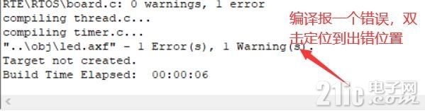

接下来编译工程,会发现会报错

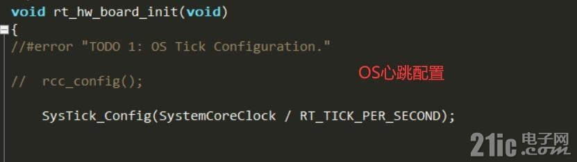

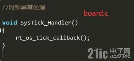

打开board.c添加时钟异常处理函数和添加OS心跳配置
OS心跳配置

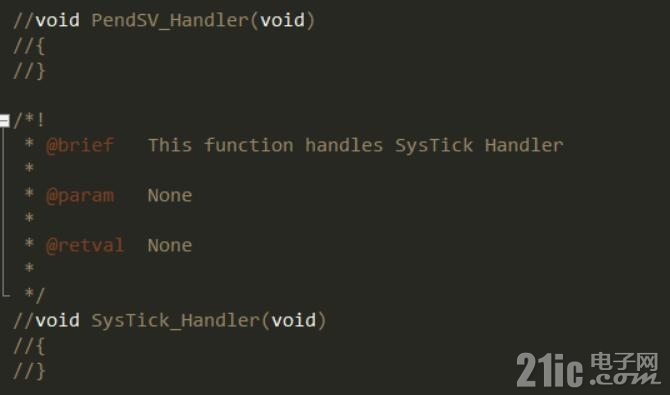

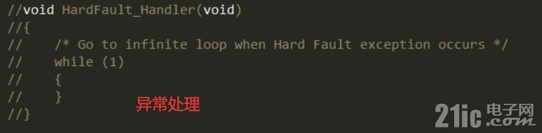

接下来由于RTT接管的是芯片的时钟,悬挂处理还有异常处理,避免编译时产生重定义的错误,需要在apm32e10x_it.c中屏蔽掉这几个函数

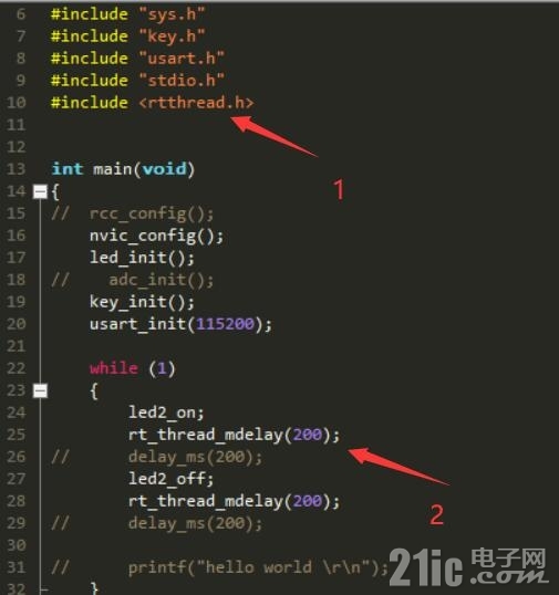

接下来在主函数中添加#include <rtthread.h>头文件,并且将延时函数注释掉换成rtt提供的延时函数
将程序下载至开发板中,LED正常闪烁,RT-Thread正常运行。
