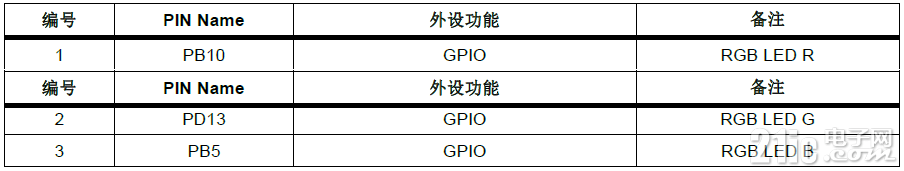

PB10 控制RED 开闭,PD13 控制GREEN 开闭,PB5 控制BLUE 开闭。也可以通过两两组合,或三三组合,以达到控制不同颜色的目的。

本案例使用的硬件资源有LCD 显示屏、RGB-LED 对应的引脚如下:
表2. 硬件资源使用
