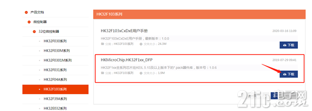

貌似都完事了,官网都没有打开,有点不合适。也禁不住那个懒惰的小精灵,在头上叫着“是不是可以用ST去开发,然后简单修改就好了?”
但是,我要让那个勤劳的小精灵获胜,还是要回到官网去看看~~
http://www.hsxp-hk.com/companyfile/23/
在这里下载F103的PACK包,同时可以根据自己的需求,下载用户手册和数据手册。航顺官网做的还是很工整的,资料很好找。

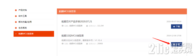

选型表,这个很多人会问,不用的时候,啥用没有。想找一找的时候,又找不到。记得顺便存一下,或者联系技术支持聊聊天。
后面应该会一点点的过度好航顺的库上去,毕竟用谁家的东西,就要用谁家的“灵魂”嘛。
