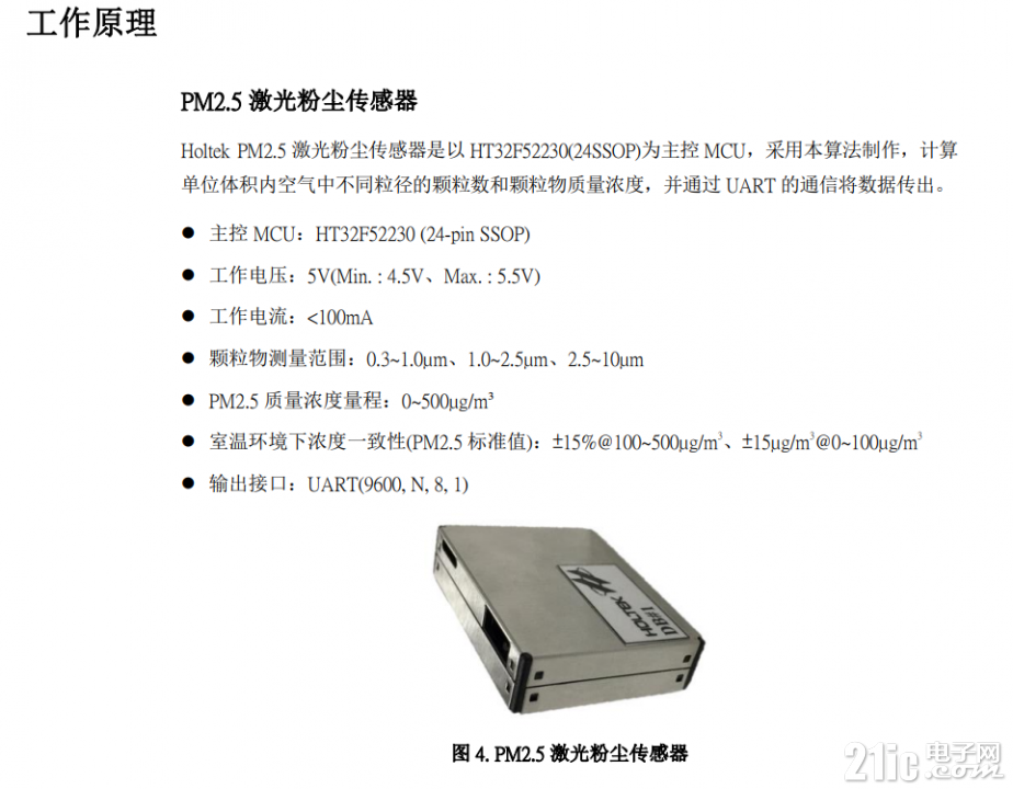

以前用过一款攀腾的PM2.5传感器,当时在学校一百多买的,参加比赛用了一次,后来毕设的时候拿来用,还没参加答辩就烧了,当时那个是usart通信,还是比较好用的,合泰的这个是哪种通信方式
eltonchang2001 发表于 2022-5-25 15:08 | 显示全部楼层
请参考这一个主题帖,应用方案 - PM2.5激光粉尘传感器(HT32F52230) - - 21ic电子技术开**坛 ,里面的说明文件有写。
