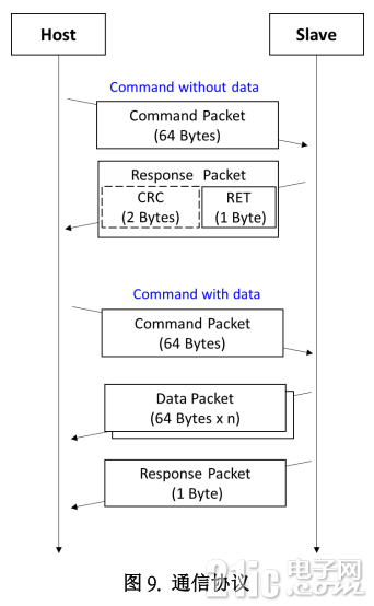

现今的电子产品发展迅速且开发周期很短,往往在市场贩卖后有固件更新的需求,大部分修正软件问题、新增软件功能、系统优化等都需要固件更新来完成,因此发展出一种程序架构让应用程序有自我更新的能力,通过这种方法更新程序我们称之为 IAP (In-ApplicationProgramming),此类程序通常由两个可执行的独立程序组成,分别是存放在 IAP 区域的 IAPLoader,以及存放在 AP (Application) 区域的 AP Firmware。IAP / AP 架构的优点是 IAP Loader 与 AP Firmware 的原始码都属于 Main Flash 内应用层的程序,用户拥有完全的控制能力,例如用户可以决定自己的通信接口,也可自定义通信协议,或是沿用 HT32 定义的协议来增加新命令。但 MCU 必须分配部分的 Flash 存储器作为 IAP 区域而压缩了 AP 可用的范围,在 Flash Layout 的单元会介绍 HT32 的 IAP / AP 架构的存储器规划。
HT32 提供的 IAP_UART 应用范例通过两个范例程序组成 :
  • Slave 范例:使用 IAP / AP 架构。IAP Loader 会根据 Host 传来的命令封包对 AP 进行 IAP 更新。使用者可在此工程架构下开发或移植应用程序。
  • Host 范例:此范例示范如何开发一个 IAP Host。将“新版 Slave AP Image”作为数据存储在内部 Flash,并向 Slave 的 IAP Loader 发出更新 AP 的需求。Host 范例仅用于测试与学习,使用者需要将其移植到应用环境的 Host,并依据实际的应用情境进行调整。
HT32 的 IAP_UART Slave 范例提供以下功能:
  • 完整且稳定的 IAP 通信协议。
  • 完整的更新程序 API,包括:Erase、Program、Jump to IAP / AP。
  • 完整的验证程序 API,包括:Verify、CRC、Blank Check。
  • 安全机制,包括:封包认证、数据加密、完整性确认、更新范围与流程保护。避免非法的操作与更新行为。
  • 更新中断与应用执行保护,包括:AP 存在检查机制、版本检查机制、AP Firmware 正确性检查  (CRC Check)。
