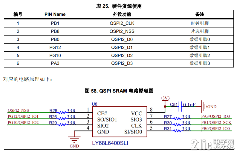

QSPI SRAM 也就是使用QSPI接口的SRAM,QSPI(Quad SPI)是一个6线制的SPI,其中有4根线为数据线,相比于传统的4线制SPI(2根单向数据线),理论上传输速度是4线制SPI的4倍。
AT32 SUFR板载了一颗型号为LY68L6400SLI的SRAM,该SRAM的容量为8M byte,使用时需要注意跳线帽的正确设置。
资源准备
硬件环境:
对应产品型号的AT-SURF-F437 Board
软件环境:
AT32F435_437_Firmware_Library_V2.x.x\project\at_sufr_f437\examples\qspi_sram
硬件设计
本案例使用的硬件资源有TFT LCD液晶显示屏、LY68L6400SLI SRAM芯片,对应的引脚如下:
软件设计
QSPI SRAM测试
  初始化TFT LCD
  初始化QSPI SRAM
  写数据到QSPI SRAM
  从QSPI SRAM读数据
  将信息显示在LCD屏上

moticsoft 发表于 2022-5-28 08:13 | 显示全部楼层
QSPI SRAM直接地址映射,做LCD显示缓存,不知道速度怎么样,和 SDRAM 对比起来如何。
