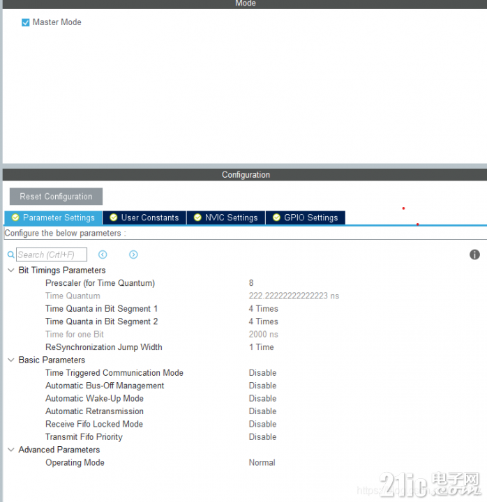

使用cube生成代码过程:
1、进行can配置
 楼主| 为你转身 发表于 2022-5-31 14:42 | 显示全部楼层
上图主要的配置是进行can总线波特率的配置,波特率由p、tq1、tq2这三个数值进行确定。
