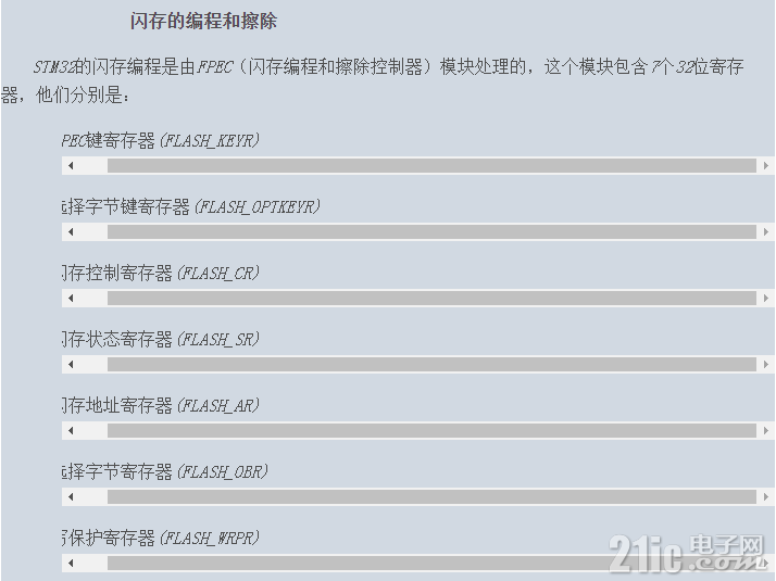

等你下课|  楼主 | 2022-5-31 18:13 | 只看该作者
其中FPEC键寄存器总共有3个键值:
RDPRT键=0X000000A5
KEY1=0X45670123
KEY2=0XCDEF89AB
STM32复位后,FPEC模块是被保护的,不能写入FLASH_CR寄存器;通过写入特定的序列到FLASH_KEYR寄存器可以打开FPEC模块(即写入KEY1和KEY2),只有在写保护被解除后,我们才能操作相关寄存器。
STM32闪存的编程每次必须写入16位(不能单纯的写入8位数据哦!),当FLASH_CR寄存器的PG位为’1’时,在一个闪存地址写入一个半字将启动一次编程;写入任何非半字的数据,FPEC都会产生总线错误。在编程过程中(BSY位为’1’),任何读写闪存的操作都会使CPU暂停,直到此次闪存编程结束。
同样,STM32的FLASH在编程的时候,也必须要求其写入地址的FLASH是被擦除了的(也就是其值必须是0XFFFF),否则无法写入,在FLASH_SR寄存器的PGERR位将得到一个警告。
等你下课|  楼主 | 2022-5-31 18:14 | 只看该作者

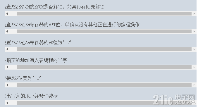

STM23的FLASH编程过程如图39.1.2所示:
图 39.1.2 STM32闪存编程过程
       从上图可以得到闪存的编程顺序如下:
等你下课|  楼主 | 2022-5-31 18:15 | 只看该作者
