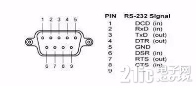

232:
232 通信主要是由RX,TX,GND三根线组成。
RX与TX,TX接RX,GND接GND。这样还是比较好理解吧。因为发送和接收分别是由不同的线处理的,也就是能同时发送数据和接收数据,这就是所谓的全双工。
在这里扩展一下,串口通信还有一个功能叫做全功能串口通信,也叫标准串口。因为在两个设备间进行数据传输,有些设备处理速度比较快,有些数据比较慢。为了保证数据能正常传输,在RX,TX的基础上,还增加了几个控制引脚,本来好端端就R,T,G,三根线,凑着就凑齐了9个引脚,召唤出了DB9这个东西。
这要怪就怪当时使用电脑的时候,还没有互联网这个概念,但是又想在两台电脑间进行通信。所以才有这样一个东西。
在后来的设备,很多控制器,人机界面,PLC等使用串口通信中,基本上就不使用标准串口,而是就直接使用RX,TX,GND三根线来通信了。
但是这里为什么要提到这个呢。因为只是很多设备这样用,也就是还存在少数设备还保留了标准串口的功能。这就是为什么会遇到明明电脑通信是好的,换成触摸屏通信就不行了。因为很多触摸屏只使用了RX,TX,GND通信,遇到一些还保留标准串口功能的就比较讨厌了。

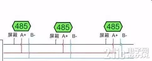

485:
485是为了解决232通信距离的问题。原理什么之类的就不多讲了。反正232通信距离就是不长。485主要是以一种差分信号进行传输,只需要两根线,+,-两根线,或者也叫A,B两根线。A,B两根线的差分电平信号就是作为数据信号传输。
那么问题来了,那是不是就没有RX和TX的概念了。是的,发送和接收就不能分开了。发送和接收都是靠这两根的来传输,也就是每次只能作发送或者只能作接收,这就是半双工的概念了,这在效率上就比232弱很多了。就像对讲机一样,经常是某个人讲完之后,都要说一个over,确保当前说完了,等待对方回复。
485就是这样牺牲了232全双工的效率来达到自己传输距离远的代价。那有没有即保留了232的全双工,又可以像485这样提高传输距离呢,于是,422出来了。

6、 485单独接每个设备都通信正常,多个从站接一块通信就不稳定?
  这个是属于485通信的不稳定因素了。

1)信号干扰的问题
   建议使用带屏蔽线,接线要严格,比如要接地。有些485通信上,还考虑接上终端电阻来匹配。如果是232,尽量不要让线太长。通信协议上尽量避免长报文的数据通信。
