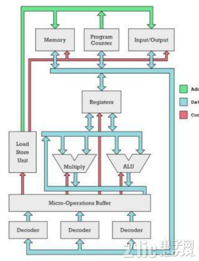

然而,这种便利是有代价的。变长指令更难以流水线处理,如果你想让一个超标标量处理器并行解码两条或多条指令,你很难做到这一点,因为你不知道每条指令在哪里开始和结束,直到你解码它们。
使用超标量处理器,可以有多个指令解码器并行工作。
RISC处理器倾向于避免使用可变长度指令,因为这不符合RISC不添加指令的理念,这也使得添加更高级的微架构优化变得更加困难。
