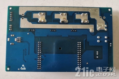

而由开发板的背面图,则可看出其驱动板的电源母线是很宽的,能跑较大的电流。

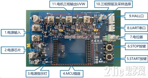

由于该开发板是面向电机驱动市场,因此其主要功能均放置在功率板上,其功能布局见图3所示。
图3功率板布局

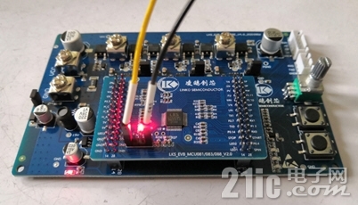

为进行上电测试,我是用一款AT-Link-ISO调试器来为其供电和调试,其上电效果如图4所示
图4上电效果

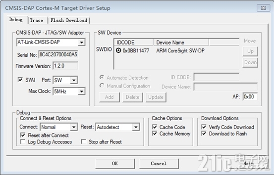

为进行下载测试,需按图8所示来设置调试器类型。
图8设置调试器
