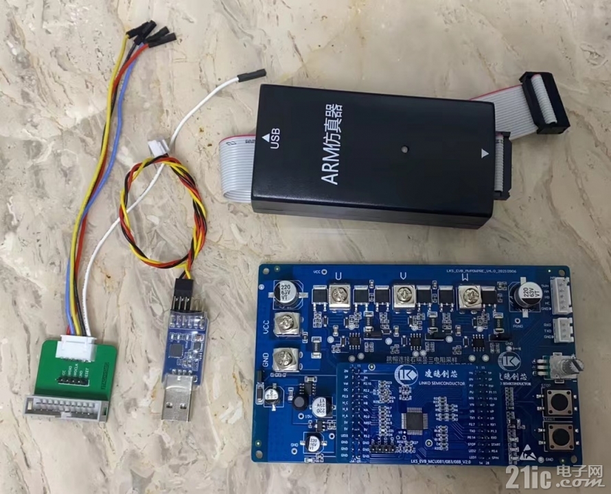

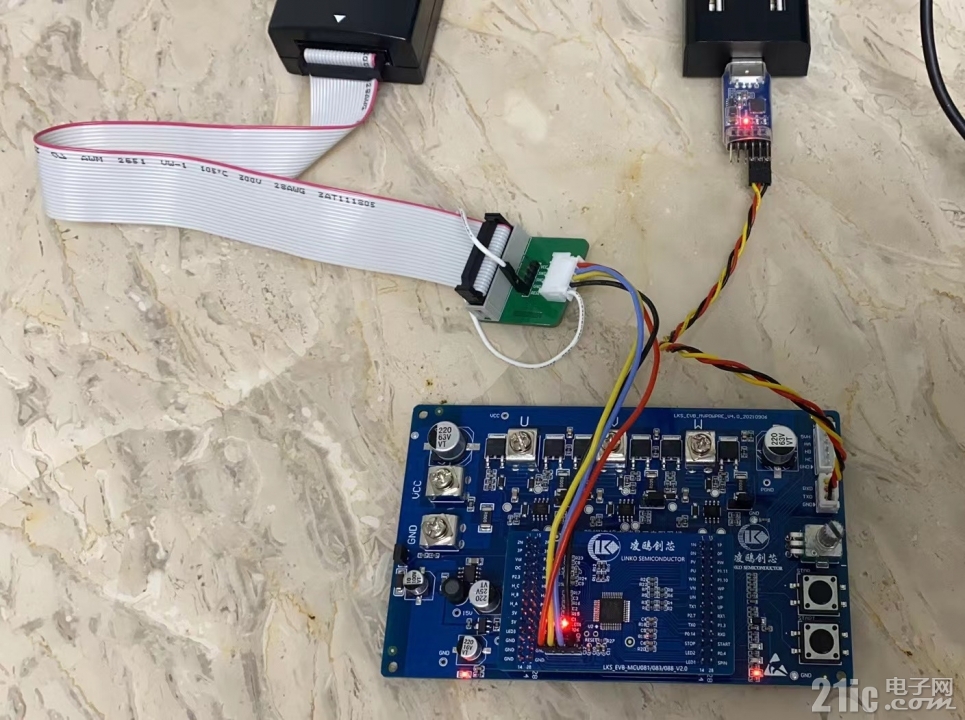

LKS_EVB_MCU081_V2.0核心板和LKD_EVB_MVPOWPRE_V4.0电机驱动底板各1块,J-LINK调试下载工具、USB转TTL工具、因为LKS_EVB_MCU081_V2.0核心板上板载设计的是SWD下载接口,所以还带了一个自制的JTAG转SWD接口转接小板。

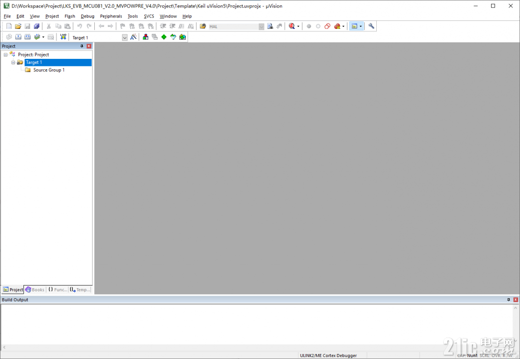

STEP1.打开KEIL5 MDK软件,点击菜单栏Project->New uVision Project...
STEP2.在弹出的Create New Project窗口中选择工程存放的路径以及命名项目文件名:

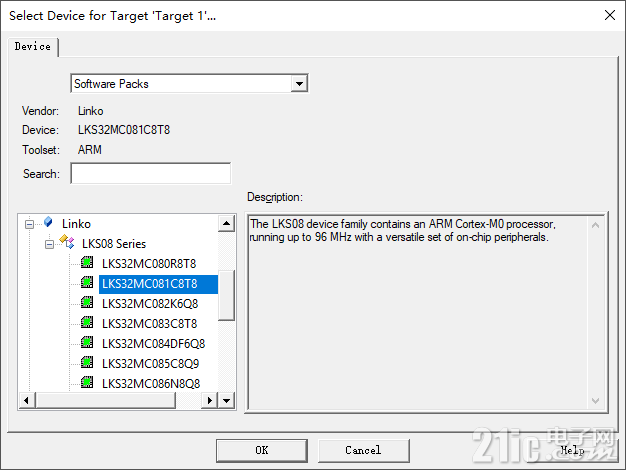

STEP3.在弹出的Select Device for Target窗口中选择凌鸥芯片型号:LKS32MC081C8T8:

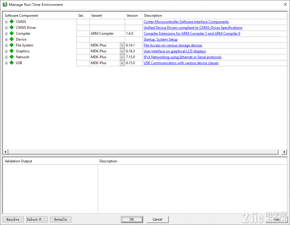

STEP4.在弹出的Manage Run-Time Environment窗口中不作任何操作,直接点击OK:
STEP5.此时一个基于LKS32MC081C8T8芯片的空项目工程就创建出来了,接下来我们还需要向工程中添加分组、添加程序以及配置参数等操作:

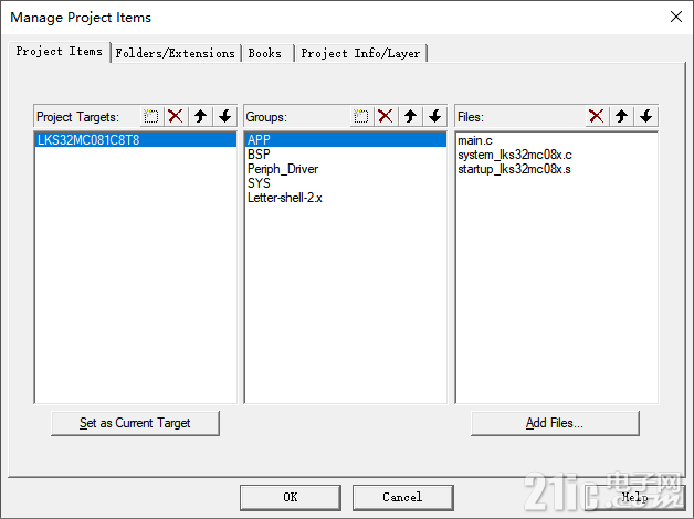

STEP7.在弹出的Manage Project Items窗口中的Project Items选项卡中,将Project Targets重新命名为LKS32MC081C8T8、在Groups中添加分组、然后在对应的Group中再添加Files源程序:

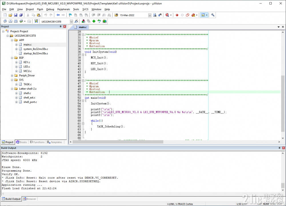

STEP8.完整的工程目录文件如下所示:
需要注意的是我们一般源程序都是*.c/*.h类型的文件,但在添加官方库程序时有一个.o类型的文件lks32mc08x_nvr.o,这是KEIL编译后输出的文件,可以理解为看不到源码形式的程序文件,也可以直接编译;如果不添加这个文件会有Read_Trim的错误提示哦!!!

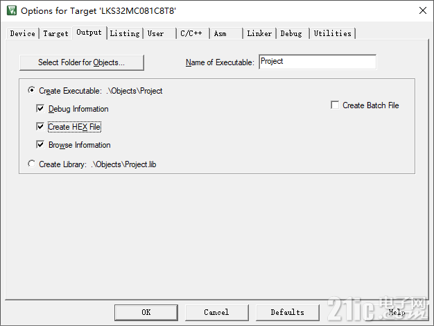

STEP11.在Output选项卡中,可以设置Name of Executable,如果需要生成HEX烧录文件则需要勾选Create HEX File选项,将Browse Information勾选是为了程序实现过程中或者是调试过程中的便捷:

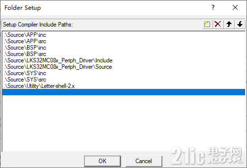

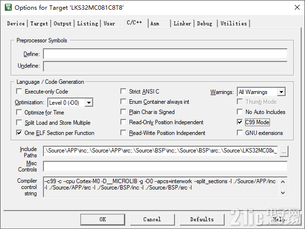

STEP12.在C/C++选项卡中,对包含的头文件路径Include Paths进行配置:

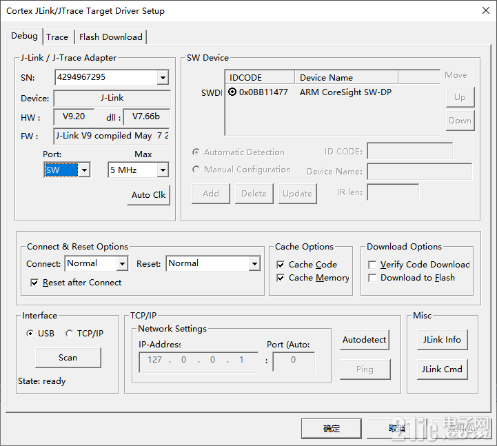

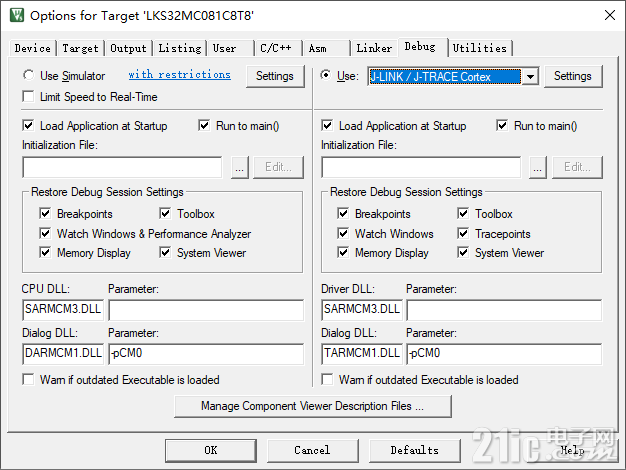

STEP13.在Debug选项卡中,选择相就的调试工具,并点击Settings进行后一级设置,如果提示未知的芯片型号,我们默认选择Cortex-M0即可,然后将程序烧录接口方式修改为SW模式,这样在SW Device中就可以成功检测到芯片了:

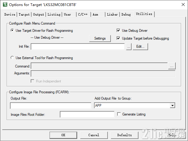

STEP14.在Utilities选项卡中,选择Use Target Driver for Flash Programming选项,默认勾选Use Debug Driver和Update Target before Debugging,然后点击Settings进行后一级设置,确认Programming Algorithm下载算法的选择是正确的,并勾选Reset and Run,这样在程序下载完成后,就可以自动复位运行了:

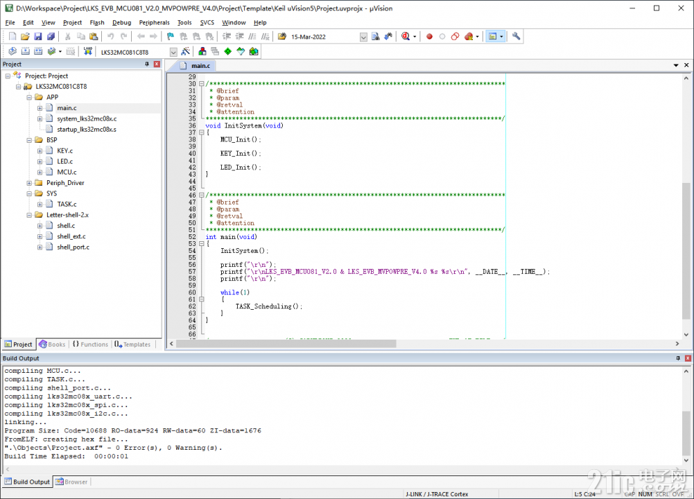

  • 在工程源代码中还添加了对SysTick的初始化,然后结合TASK任务进行时间片轮转调度;完成所有程序编写之后,我们就可以编译工程源代码啦:
  • 编译无误后,我们通过工具栏上的Download按钮将程序下载到芯片中:

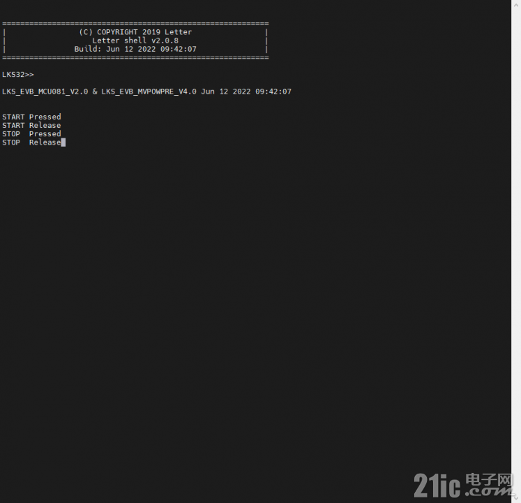

  • 通过MobaXterm软件我们可以看到芯片启动之后的运行打印信息、板载的LED处于翻转显示的状态、按下抬起START和STOP按键也有对应的状态信息打印出来:
