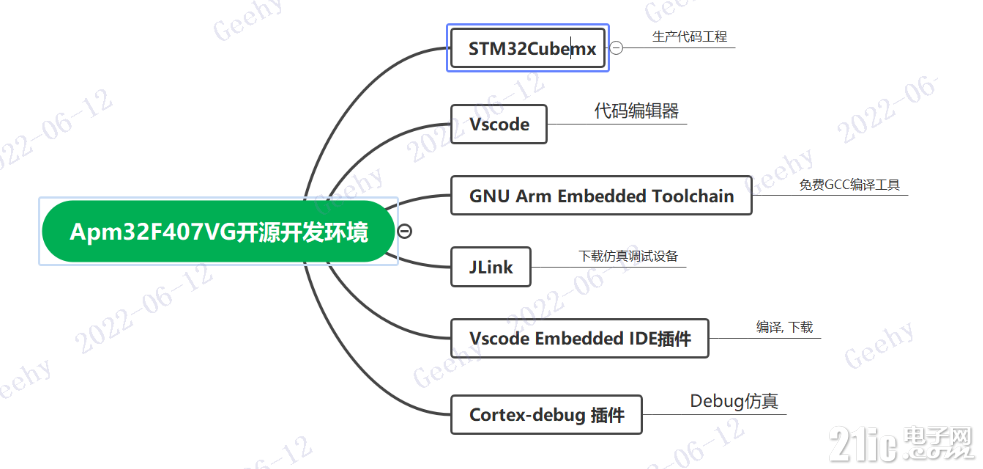

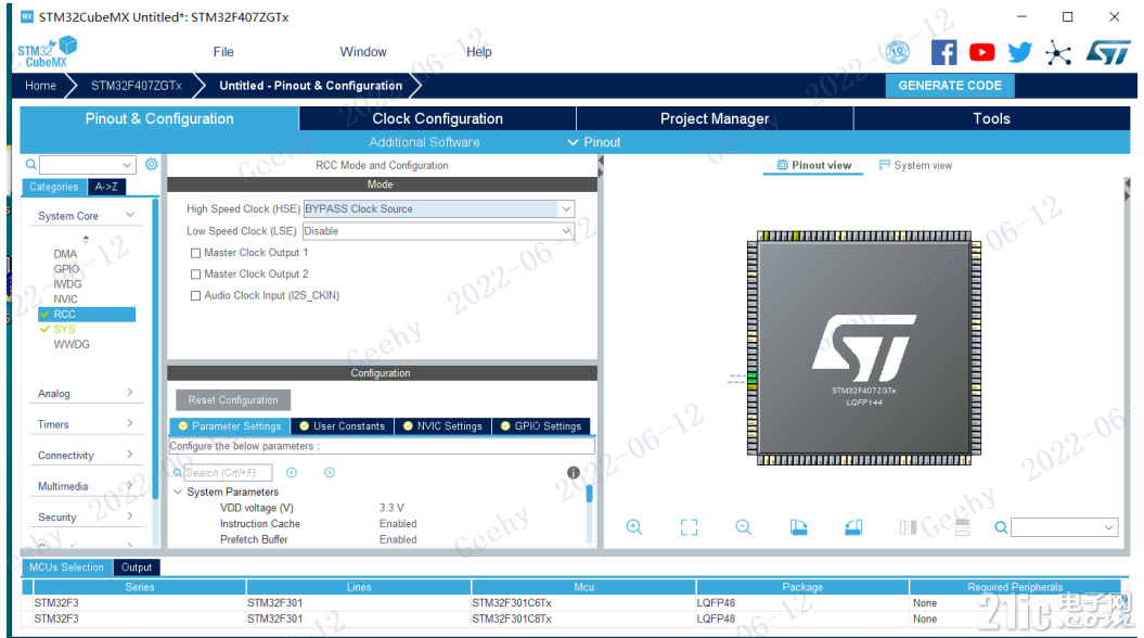

写帖缘由:目前有客户有需求开源免费的开发环境,最近研究了一下,展示一下成果及体验。
1、开源环境体验所需软件环境如下:
file:///C:/Users/geehy/AppData/Local/Temp/msohtmlclip1/01/clip_image002.png

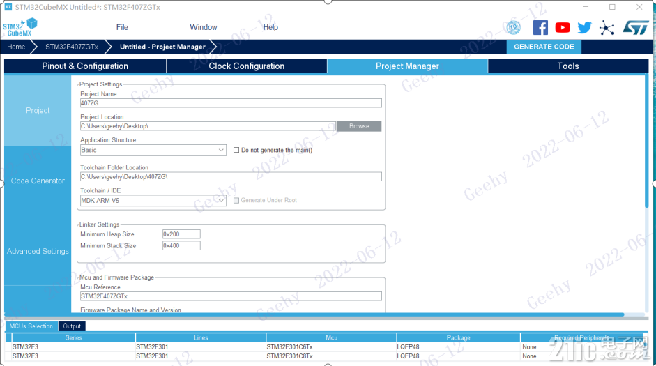

1、STM32Cubemx
STM32CubeMX是一个图形化的工具,也是配置和初始化C代码生成器(STM32 configuration and initialization Ccode generation),也就是自动生成开发初期关于芯片相关的一些初始化代码。
由于APM32F407ZG 兼容 STM32F407ZG,所以用来生产示例工程

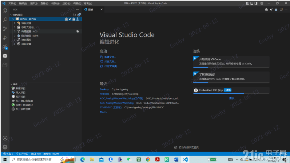

2、VScode

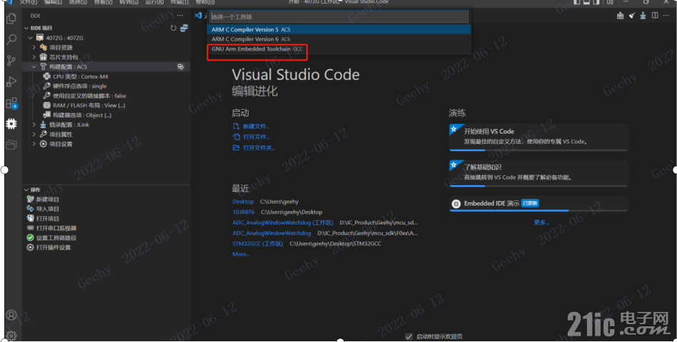

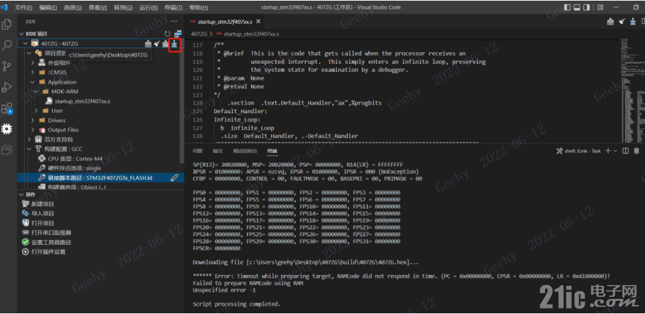

全称:Visual Studio Code是一款由微软开发且跨平台的免费源代码编辑器。可通过软件内部拓展下载各类的插件:Git 高亮代码 主题 翻译 还有本贴需要的仿真插件 Cortex-debug, Embedded IDE插件
3、GNUArm Embedded Toolchain
免费GCC编译工具
4、JLINK下载器
仿真+下载
5、Vscode Embedded IDE
软件工程配置,新建和导入原有keil工程
6、Cortex-debug
实现仿真调试

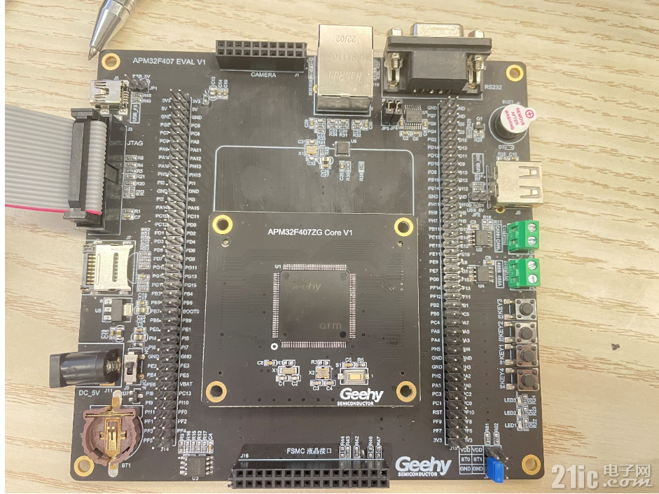

硬件环境
APM32F407EVAL 开发板
file:///C:/Users/geehy/AppData/Local/Temp/msohtmlclip1/01/clip_image004.jpg
电脑环境 win10
需要安装软件
1、 GNU Arm Embedded Toolchain:
官网下载https://developer.arm.com/downloads/-/gnu-rm
file:///C:/Users/geehy/AppData/Local/Temp/msohtmlclip1/01/clip_image006.png
2、 Vscode软件
3、 vscode 插件:Cortex-Debug、EmbeddedIDE
4、 jlink软件:安装内置的JLink GDBServer用来仿真

STM32F407ZGTx_FLASH.ld
MDK-ARM V5
MDK-ARM V5
生成makefile编译工程
生成makefile编译工程
配置演示LED等GPIO引脚
配置演示LED等GPIO引脚
配置外部时钟2
配置外部时钟2
配置外部时钟
配置外部时钟
选择芯片
选择芯片
