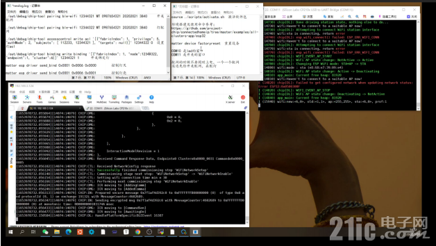

2、连接一个设备,对他进行配网,这里先连接了“开关”
./out/debug/chip-tool pairing ble-wifi 12344321 WT 0987654321 20202021 3840 开关配网
3、连接另一个设备进行配网,这里连接了“LED灯“
./out/debug/chip-tool pairing ble-wifi 12344322 WT 0987654321 20202021 3840 灯配网

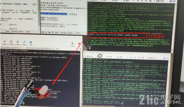

6、开关控制灯的亮灭
matter esp driver send_bind 0x0001 0x0006 0x0000 控制灯灭
matter esp driver send_bind 0x0001 0x0006 0x0001 控制灯亮

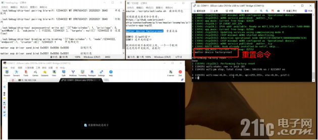

注意
每当更改配网信息时,可以先将设备重置(恢复出厂设置)
matter device factoryreset 重置设备
