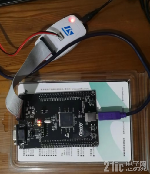

开发板型号:APM32E103ZET6 MINIBOARD V1.0,该板卡集成32位ARM Cortex-M3内核,最高主频可达128MHz,Flash容量512KB,SRAM为128KB。开发板使用规范化包装,由于MCU采用LQFP144的封装,因此MINI型也不会小到哪里去,毕竟硬件资源有这么多。开发板长宽:120mm*82mm,包装精美。
下载完后,重启开发板,闪灯效果呈现。
OLED屏在低功耗产品中应用比较广泛,该款屏幕模块尺寸为0.96英寸,主要由裸屏和底板PCB组成,裸屏由SSD1306驱动。这种小屏显示模块支持SPI、IIC通讯方式进行驱动,此次使用IIC通讯方式驱动。
  • 评测四:
该板点亮需要单独购买配置usb type B线连接,配置jtag/swd需要接硬件arm仿真器,需要搭载keil:mdk-arm软件环境烧录固件…………

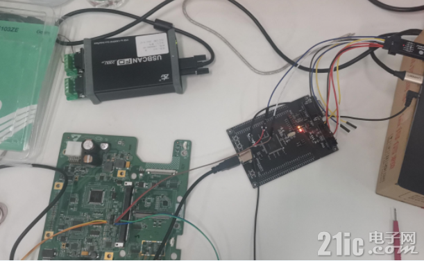

  • 评测五:
飞线连接图如下:
代码编译后,成功跟电脑工具传输数据成功。
