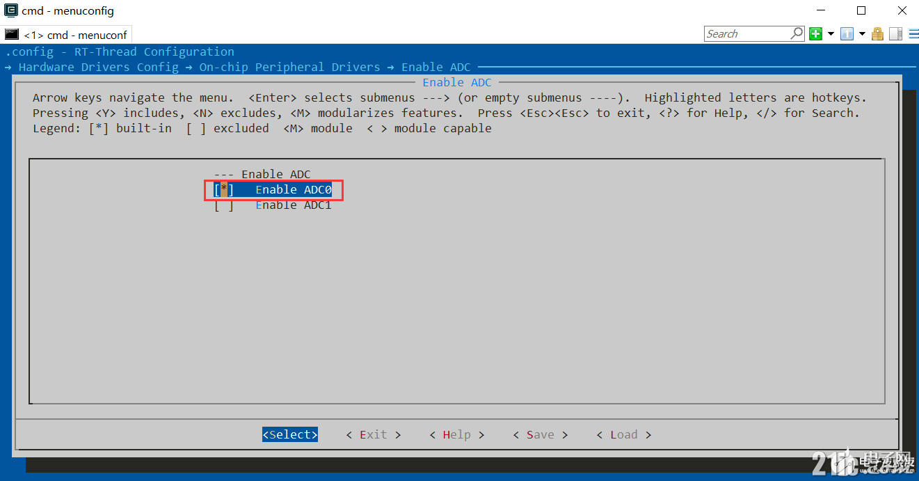

2 ADC代码实现
GD32VF103R有 2个 ADC,精度为 12 位,每个 ADC 最多有 16 个外部通道。ADC0 和 ADC1 都有 16 个外部通道各通道的A/D转换可以单次、连续、扫描或间断模式执行。ADC的结果可以左对齐或右对齐方式存储在16位数据寄存器中。
GD32有多路ADC,多个通道,笔者这里使用ADC0的通道5,也就是PA5。
接下来配置ADC,只需要简单配置就可使用,当然也可使用其他ADC。这这里使用的是ADC0。
在applications文件夹下新建task.c文件。笔者这里使用的通道5,核心代码如下:

编译下载,调试信息如下:
从以上打印信息可以看出,adc0已经使能,然后使用MSH命令‘adc_vol_sample’即可使能ADC线程。
笔者这里将PA5接到3.3V电压上,和实际的电压是相符的。
