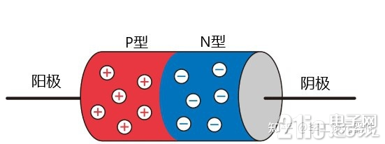

什么是二极管?
根据百科上的定义:"二极管最常见的功能是允许电流沿一个方向,也就是二极管的正向通过,同时阻止相反方向的电流。因此,二极管可以被视作是止回阀的电子版本。"
那什么是止回阀?
用简单一点的话来讲,可以把它想象成一个乒乓球笼呼吸管,当乒乓球笼高于水面时,乒乓球在笼底,可以通过呼吸管呼吸,随着笼子移动到水下面,乒乓球浮起来,直到它堵住通气管的开口,阻止任何水进入通气管。
就像乒乓球充当止回阀以防止水进入通气管一样,二极管充当止回阀以阻止电压反向流动。

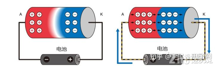

二极管怎么工作?
二极管最主要的一个能力就是可以控制电路中电流流动的能力,也就是单向导通性。与通过抵抗或存储的无源器件不同,二极管在电流流经设备时主动地深入了解电流的涨落。下面有两种方法可以展示二极管中电流的流动情况。
(a)前向偏置:将电池正确插入电流时,将允许电流流过二极管。
(b)反向偏置:将电池反向通过电路,二极管将阻止任何电流的流动
可能这两个术语看起来比较复杂,通俗点就是将二极管看作开关,要么关闭(打开)电流可以通过,要么打开(关闭)电流不能通过。

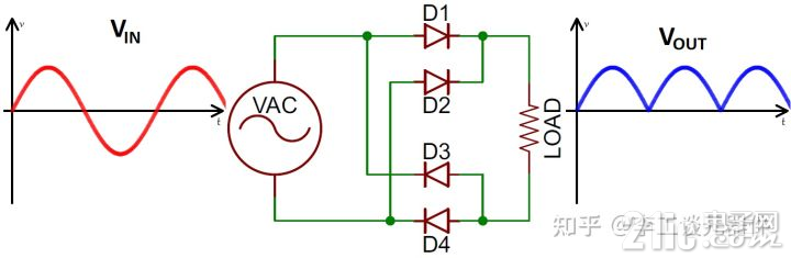

全波桥式整流:将整个交流电的正负信号转换为直流电
这个转化过程需要四个二极管,实际上是将交流信号中的所有负波转化为正波,用于直流信号。

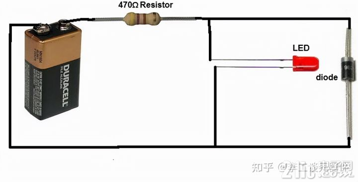

6、保护电路
二极管可以用于保护敏感电路,通过将二极管与电源的正负极串联,可以保证电流仅沿正确的方向流动。
举个简单的例子,如下图所示,将二极管与LED灯串联,LED对反向电流非常敏感,如果LED两端有足够的反向电压下降,LED将击穿并允许电流反向流过,这可能导致LED永久损坏。
如果用户将电池放在电路中的错误方向,电流将流过二极管,然后流过电阻或流向LED的阳极,绕过LED的阴极,这就意味着高反向电流流过电路时,LED不会损坏。
