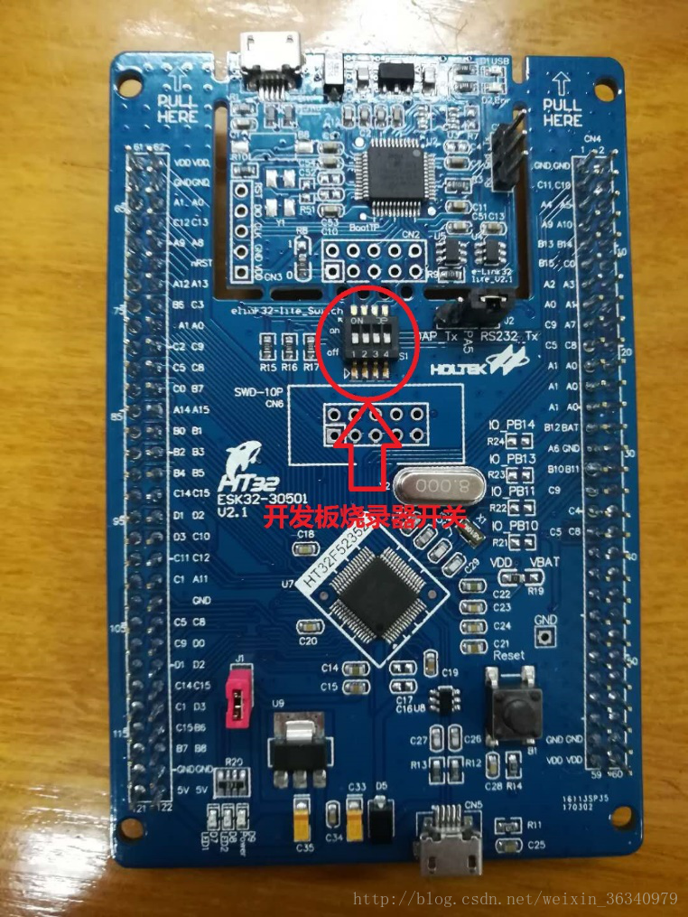

1、关闭开发板上的elink32烧录器
将4个开关都打到OFF处即可关闭开发板上的elink32。

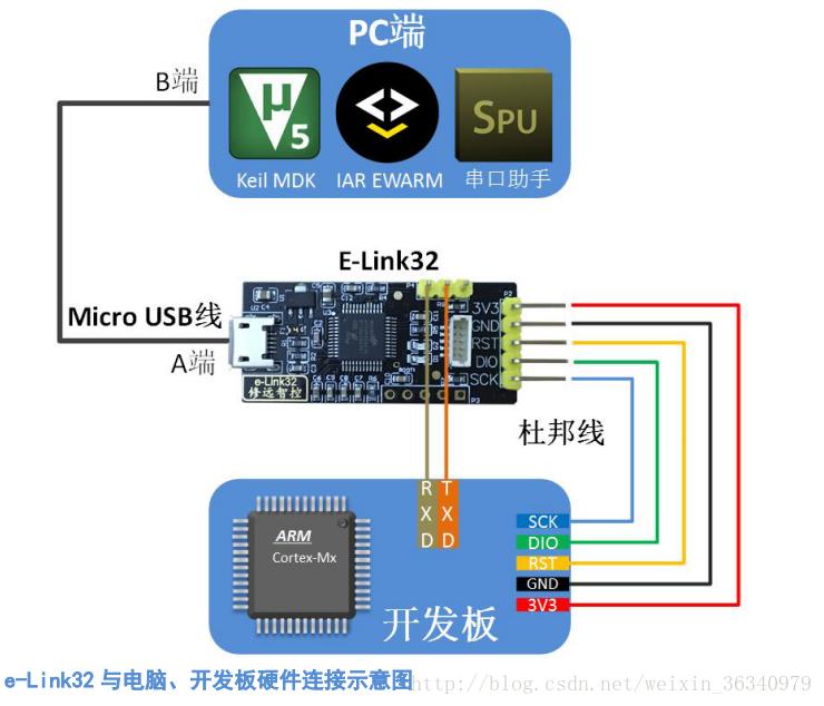

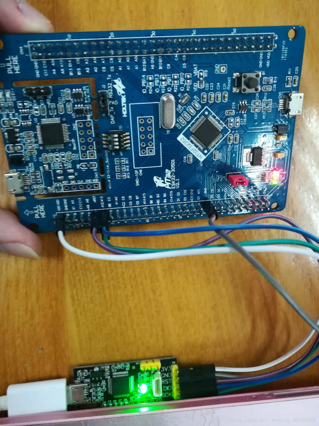

2、连接外置elink32到开发板
对应接口:
3V3→62
GND→104
RST→72
DIO→74
SCK→73

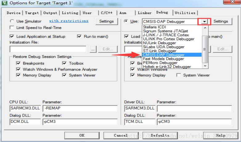

3、正确连接后,打开keil
点击“Options for Target”,然后点击“Debug”选项卡,点击
图示下拉列表并按如下界面所示选择“CMSIS-DAP Debugger”

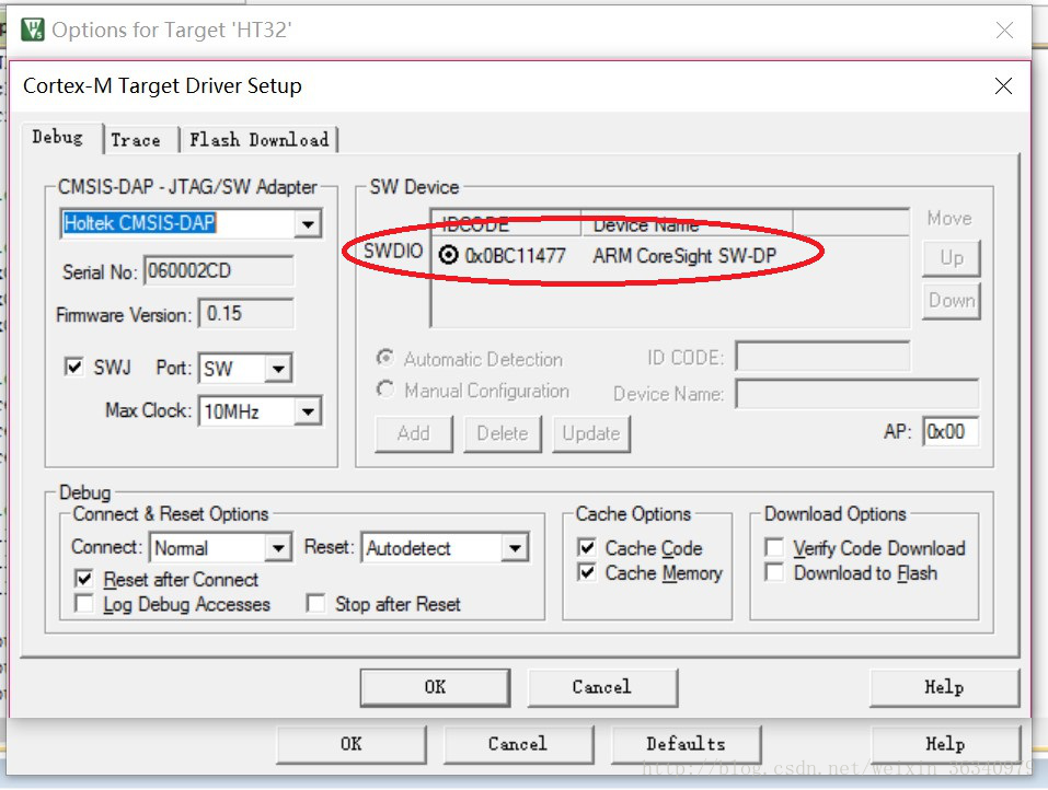

然后点击Settings
根据下图图示配置,当SW Device中出现了红框中的芯片ID,即表示连接成功,可以烧录。
