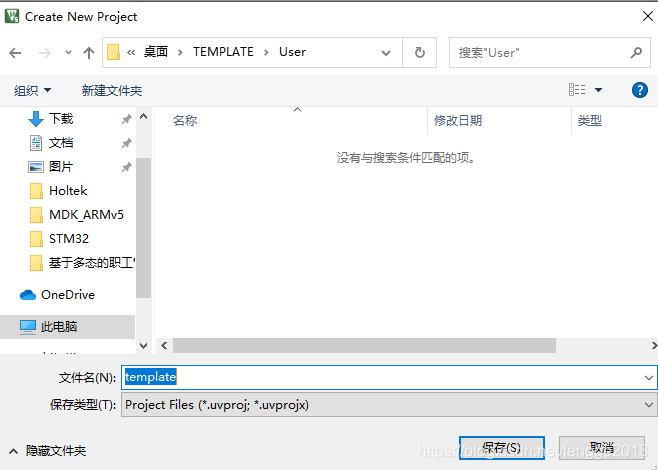

此时进入 MDK 里,在工具栏 Project->New μVision Project,然后填写工程名称并保存到刚新建的工程文件夹里

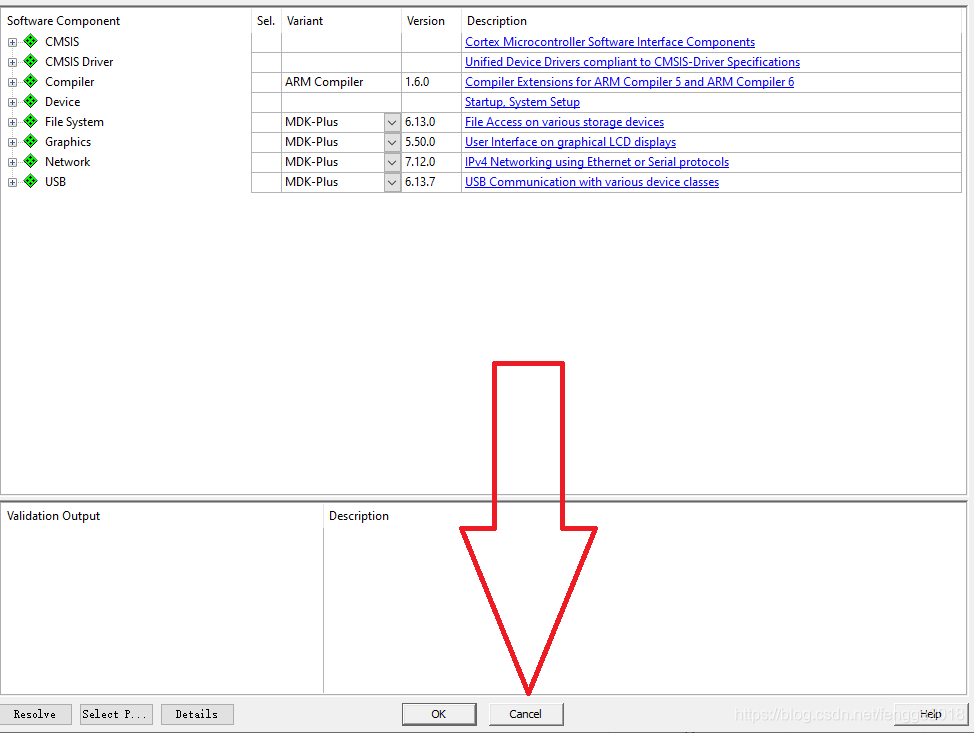

选择合泰的芯片,HT32F52352 64LQFP,确认之后在弹出的下载 pack 的页面中不要理会,按 cancel 即可

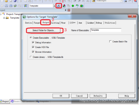

此时在 MDK 里点击魔术棒,然后选择“Output”选项下面的“Select folder for objects…”,然后选择目录为我们上面新建的 OBJ 目录(一定要点进去进去 OBJ 目录里面!)。如果我们不设置 Output 路径,那么默认的编译中间文件存放目录就是 MDK 自动生成的 Objects 目录和 Listings 目录

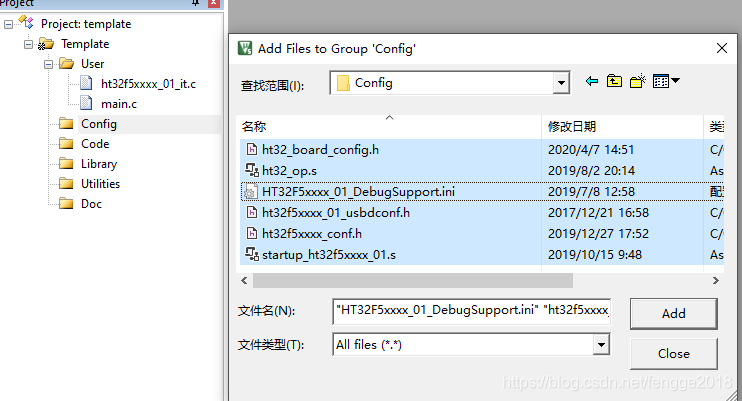

接着继续双击文件项进行 add ,当在 config 处时,需要注意添加添加进来的文件类型需要选为 all ,后面的同样情况一样使用(ini文件加载时不要选Image File ( . )格式,可以选text)
当全都加载进来后,是长这个样子的

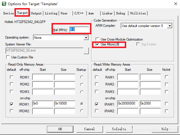

① 在 Target这个选项卡中,把晶振改为8(外部晶振),把 Use MicroLIB 的勾打上,这样是为了后面的串口例 程可以使用 printf 这个函数

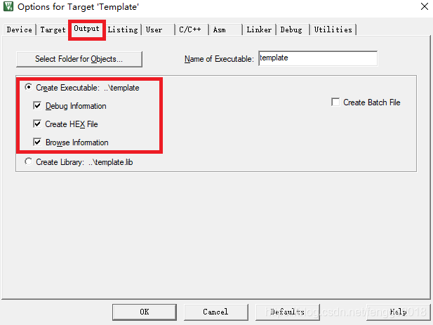

② Output选项卡如下设置

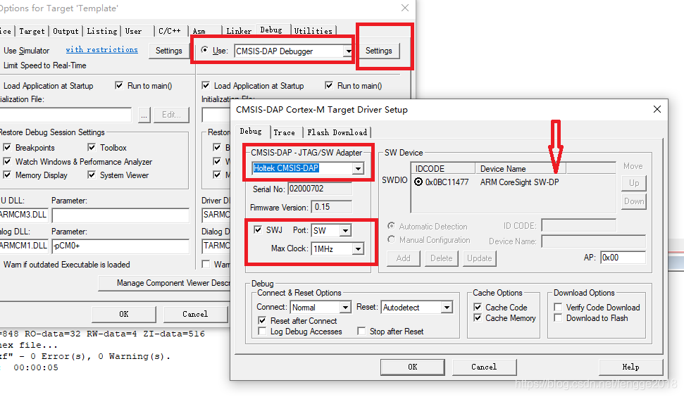

⑤ 在 Debug 一栏按照下面图片进行设置
此时,按 OK 保存即可,然后去 main.c 中先写入空函数
