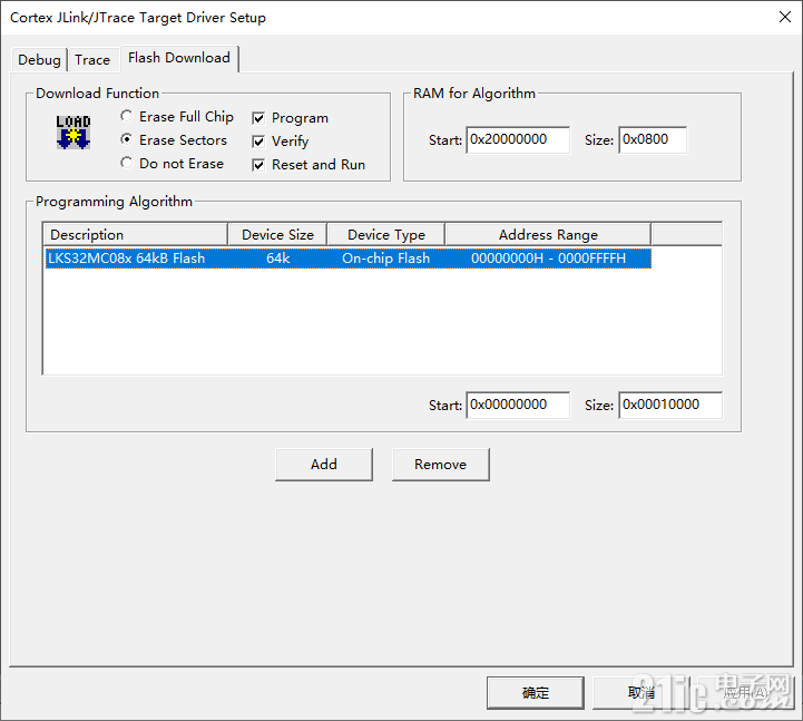

官方提供了LKS08x_FOC_SensorLessV4.24示例程序,在我们打开软件工程将程序下载到开发板之前需要先确认一下下载工具等配置:点击KEIL MDK工具栏上的Options for Target...按钮,在弹出对话框窗口的Debug选项卡下,我们这边选择右侧栏的Use J-LINK/J-TRACE Cortex选项配置;接着点击Settings按键,在弹出窗口中的Debug选项卡中,将Port选择为SW模式,此时如果J-LINK正连接着开发板的话,在SW Device窗口中会显示检测到了芯片的信;在Flash Download选项卡中将Download Function中设置项修改为Erase Sectors,这样在下载程序时进行芯片擦除FLASH操作的时候会按照下载文件的大小进行按需擦除,相对于Erase Full Chip选项来说会节省些下载的整体时间,然后勾选上Reset and Run选项,这样在程序下载完成后,芯片就会自动复位然后运行,不必再手动的让芯片运行,再说了这个板子上也没找到RESET按键,所以这个勾选项还是有必要的;最后就是确认一下Programming Algorithm程序下载算法是否选择正确,在我解压后打开软件工程查看这个选项配置时可是空的哦,这样就会导致在我们下载程序的时候就提示错误,所以这边我们需要根据相应的芯片选择相符的下载算法;在这些配置检查完成后,我们就可以编译工程,下载程序到开发板啦……如下图所示:

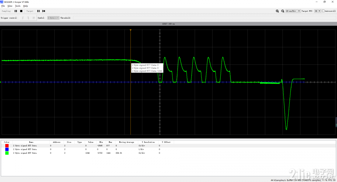

SEGGER J-Scope监测数据
在程序中我们看到使用了SEGGER_RTT功能进行监控调试,当前使用的是6.30b版本,而我电脑上安装的驱动程序是SEGGER-J-LINK V7.66b版本,所以为了可以正常使用/兼容这个功能,我们需要将C:\Program Files\SEGGER\JLink\Samples\RTT\SEGGER_RTT_V766b.zip文件解进行压来,将工程目录中RTT文件夹下的6.30b版本程序替换成7.66b版本的程序;在替换完成后,我们还需要将原先实现的功能或者定义的变量给移植过来:在SEGGER_RTT.c文件中定义bRttBuf数组变量、在SEGGER_RTT.h文件中做变量外部调用声明,这样就完成了,我们就可以通过JScope来监测运行时的变量值了……当然我们直接使用高版本的软件来打开低版本的工程也是兼容的,这边看个人习惯吧……
我们打开SEGGER J-Scope V7.66b软件,点击菜单栏File->Open Project...在弹出的窗口中,我们选择工程目录中RTT文件下的LKS08x_FOC_SensorLessV3.6.jscope工程文件,点击打开……有红绿蓝3个监控数值,通过程序中的注释得知,这3项目分别为开环角度、观察器角度和U相电流角度,如下图所示:

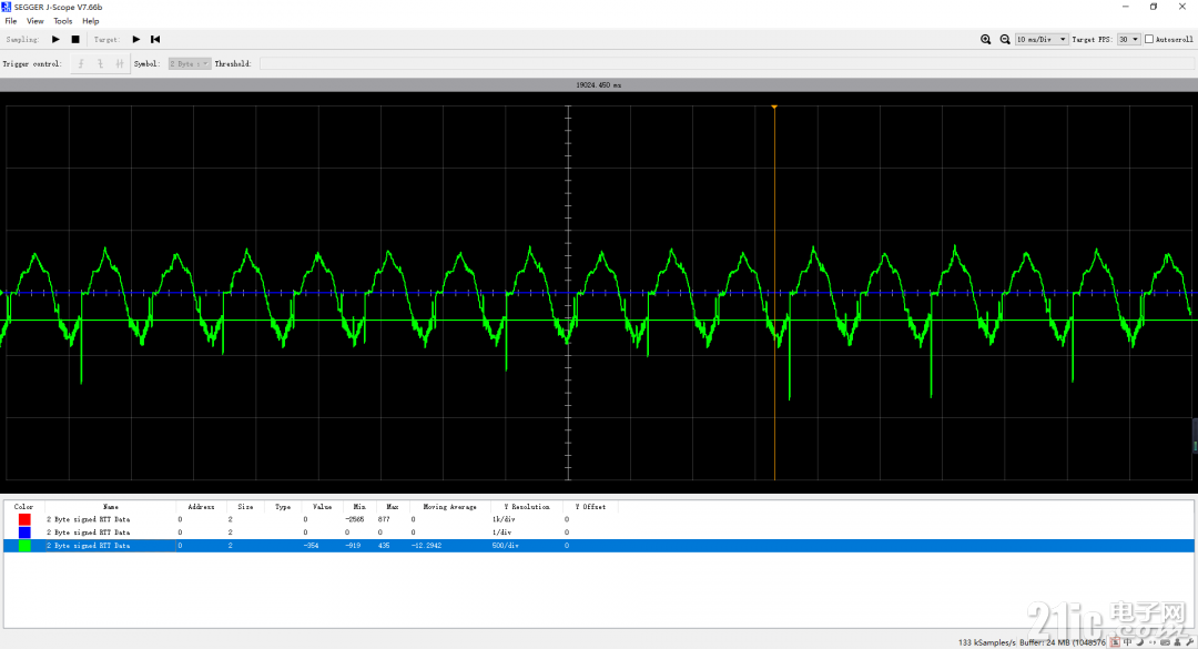

我们使用官方提供的示例程序下载下载到开发板,使用默认的电机配置参数,在实际转动电机的过程中,并不顺利;存在电机无法启动就已经触发限流的情况、在通讯模拟电位器调节电机转速时,会出现失速的现象;还好多尝试几次后,也有能够正常运转起来的……但在启动的时候,通过波形也可以看出,会存在不小的振动/抖动的情况,所以接下来需要好好研究一下控制、配置参数,争取让电平运行得平稳些……现在是在电机运行过程中使用J-Scope软件抓取的数据曲线波形,看看哪位大神可以帮忙分析一下,电机启动不成功时问题现象缘由,感谢!!!
正常启动监测数据波形
正常运行监测数据波形
启动异常监测数据波形

carpsnow 发表于 2022-6-22 20:35 | 显示全部楼层
这个波形是怎么采集的,
需要什么装备
xld0932 发表于 2022-6-23 08:31 | 显示全部楼层
 楼主| GrandLine 发表于 2022-6-23 08:33 | 显示全部楼层
这个波形是怎么采集的,
需要什么装备
使用J-LINK调试时,肯定安装了J-LINK的驱动,随之安装的目录下面有一个J-Scope的软件;打开这个软件,在MCU运行的时候,保持SWD/JTAG下载线处于连接状态,打开官方提供的J-Scope工程,点击运行J-Scope就可以看到MCU传过来的数据了;
