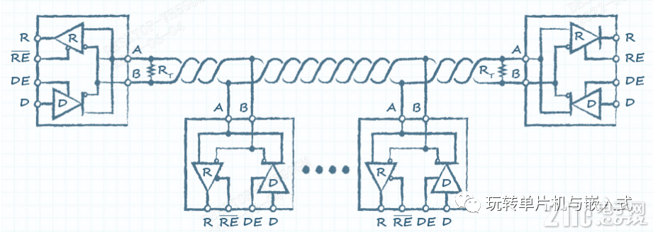

OSI 模型的物理层负责在设备和物理传输介质之间传输原始数据。它处理电信号到数字数据的转换,同时定义电压、时序、数据速率等。RS-485 使用的两条信号线,“A”和“B”,必须平衡和差分。平衡信号是在双绞线电缆中共享一对的两条线,每条线上的阻抗相同。除了线路的匹配阻抗外,接收器和发射器还必须有匹配的阻抗。
图 2 显示了一个典型的多点 RS-485 网络,其中每个设备都有一个差分 RS-485 收发器,设备之间的链路由双绞线电缆和终端电阻组成。
图2:RS-485总线的拓扑图
请注意,针对RS-485总线,有多种拓扑可用于布置设备,因为并非所有网络都是平等的,并且端接要求以及设备排列会有所不同。例如,在下面的图 2 中,端接仅用于电缆的开头和结尾。
