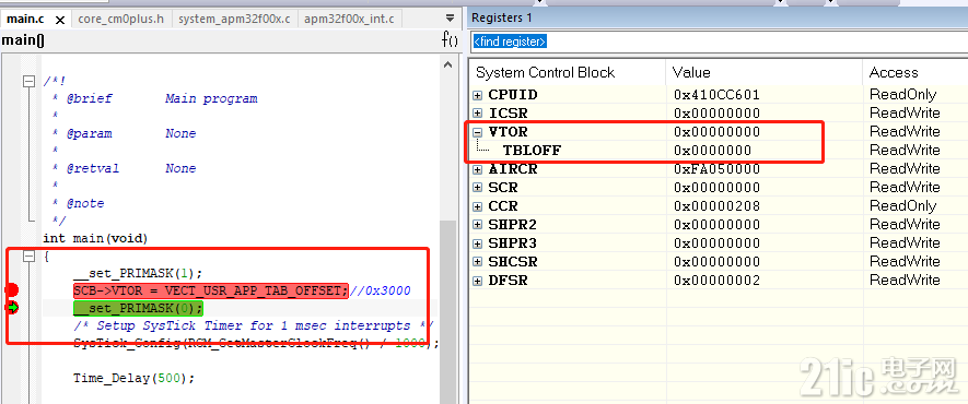

APM32F003F6P6内核为M0+,有SCB->VTOR寄存器。从BootLoader跳转到APP后,APP重映射,发现系统定时器中断没响应,通过IAR仿真发现CB->VTOR并没修改

后续修改SystemInit(),该寄存器还是无变化,是哪一步操作失败呢 5CEEA738-D429-47ce-90D7-1BA1FE88F1FB.png

移植的就是官网APM32F00x_SDK_v1.3中IAR例程,IAP无任何操作直接跳转到APP,APP重映射向量表。
发现APP使用SysTick延时时卡住,SysTick回调函数无触发,今天调试发现APP的SysTick调用IAP的SysTick回调函数

已确认003未开放支持VTOR寄存器重映射功能,还是参考使用M0内核中断向量重定位到SRAM的方式  发表于 2022-9-13 09:20

003不能使用VTOR寄存器重映射,可以与极海AFE获取《使用USART实现APM32F00X应用编程》来参考
