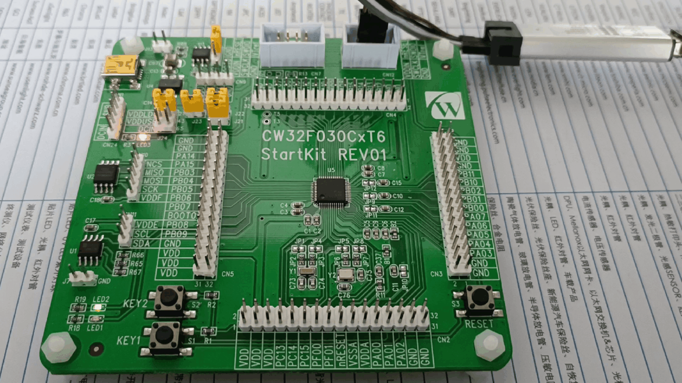

       收到了开发板CW32F030CxTx StartKit开发板,下面开始测试。

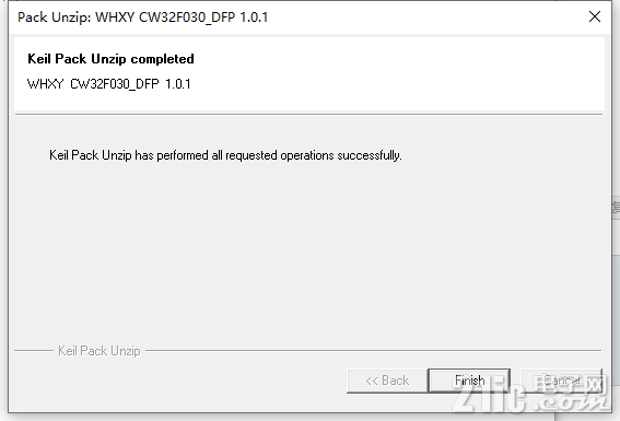

    2.1、pack包安装     下载固件库后,解压文件,安装下面的文件
    2.2、 完成安装

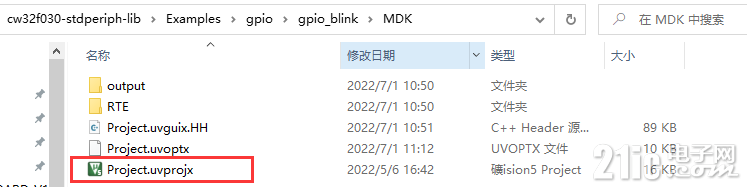

    3.1、打开工程文件

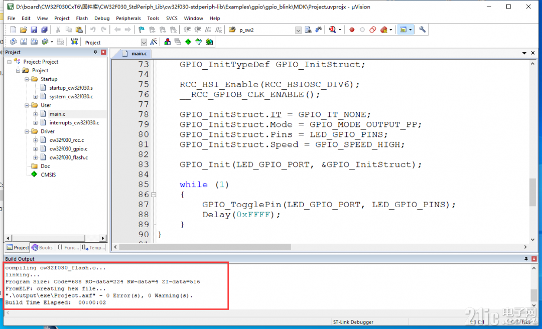

    3.2、编译工程

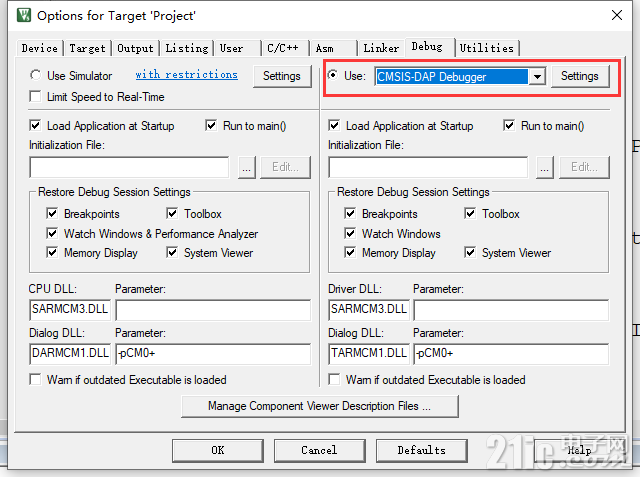

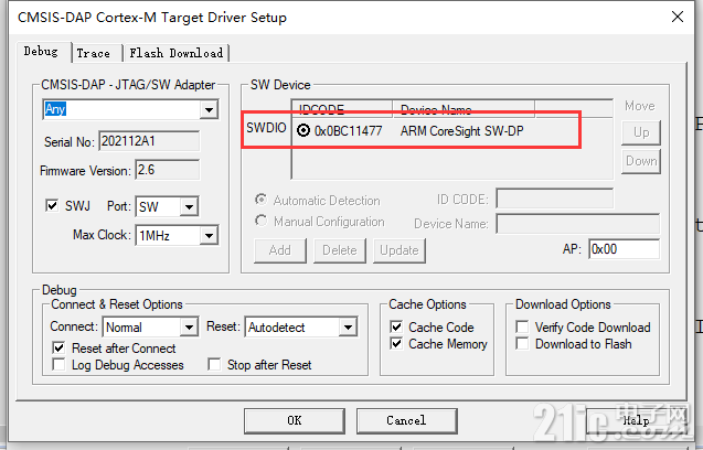

    3.3、选择编译器
