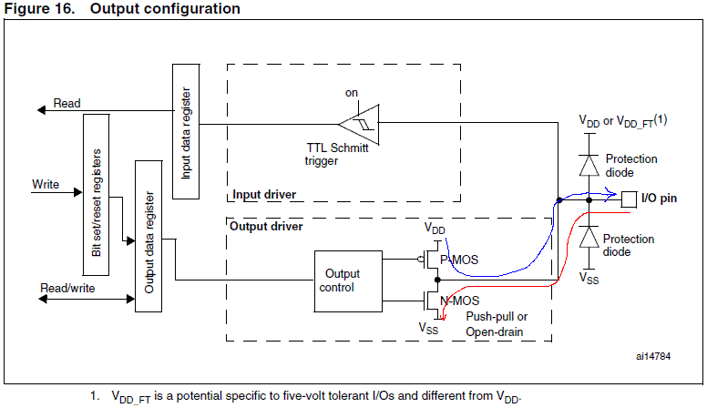

∑IINJ(PIN)(2)  所有I/O和控制引脚上的总注入电流(4) ±25
照这句话 理解如果点个 10mA的光耦 那只能点 2只半了??
那这个电流也太小了点吧?

首先谢谢LZ,你看得很仔细,问题提得很好!
但LZ忽略了5楼表中的小注,在注2中给出了注入电流的定义:当VIN>VDD时,有一个正向注入电流;当VIN<VSS时,有一个反向注入电流。
从这个定义可以看出,注入电流与正常的输出电流和正常的入地的吸收(Sink)电流是不同的。注入电流是当VIN>VDD时或当VIN<VSS时才会出现,而正常的时候是不会有注入电流的。
正常的输出电流和正常的入地的吸收(Sink)电流的极限值分别是:IVDD和IVSS,它们分别有150mA。
请注意,这个表里的参数是极限值,即如果任何一个参数超过了这里列出的数值,则器件可能会损坏。这是不可逾越的红线!

IVDD和IVSS有什么区别?
输入电流不是就等于输出电流么?

香水城 发表于 2012-4-9 11:54 | 显示全部楼层
IVDD和IVSS有什么区别?
输入电流不是就等于输出电流么?
LAORUAN 发表于 2012-4-6 21:55
请看下图中的红线是IVSS,蓝线是IVDD,这两个有什么区别,应该很清楚了吧?
香水城 发表于 2012-4-6 12:29
这里是总和150mA,不是分别。输出输入是有可能同时的。
