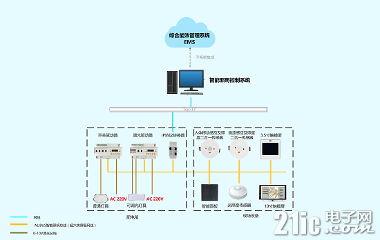

2.智能照明系统构架
智能照明控制系统应由控制管理设备、输入设备、输出设备和通信网络构成;控制管理设备应包括中央控制管理设备,还可以包括被中间控制管理设备和现场控制管理设备。
ALIBUS智能照明控制系统包含:开关驱动器、IP协议转换器、传感器和智能面板。开关驱动器、传感器、面板通过ALIBUS智能照明总线(超六类屏蔽网线)连接到ALIBUS转IP协议转换器,与智能照明上位机软件进行通讯,实现控制功能。
智能照明上位机软件也可以转发至安科瑞综合能效管理系统EMS平台。
