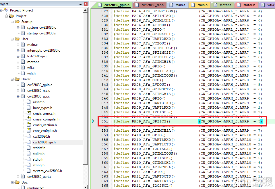

  要制作的小车,预定是通过手机驱动小车的装置,为了能显示通讯信息,给开发板配置了一个LCD。这块LCD的接口采用SPI模式。开发板本身是提供了SPI接口设备的。根据CW32F030数据手册,SPI1使用APB3总线,
但是在实际测试SPI_Simplex_Interrupt例程时发现,SPI设备实际使用APB2总线时钟。
如果想使用SPI1CS自动输出,按照文档,需要GPIOAF复用功能,
但在gpio库中定义如下:
使用的是AFR9AFR15,也与数据手册说明的不一致。另外根据例程SPI_FLASH,在使用CS功能的时候,即使是设置了“片选信号由SSI寄存器控制”

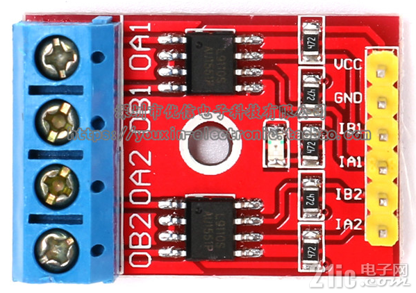

  在LCD驱动成功后,接着追加了控制小车电机的处理,主要是驱动电机正反转。以GPIO方式输出控制信号,其实还是很简单的。我是用了一款专门用于驱动电机的模块,采用L9110集成块,L9110S是为控制和驱动电机设计的两通道推挽式功率放大专用集成电路器件,将分立电路集成在单片IC之中,使外围器件成本降低,整机可靠性提高。该芯片有两个TTL/CMOS兼容电平的输入,具有良好的抗干扰性;两个输出端能直接驱动电机的正反向运动,它具有较大的电流驱动能力,每通道能通过800mA的持续电流,峰值电流能力可达1.5A;同时它具有较低的输出饱和压降;内置的钳位二极管能释放感性负载的反向冲击电流,使它在驱动继电器、直流电机、步进电机开关功率管的使用上安全可靠。模块如下图所示:
  我的小车是两个车轮搭配一个万向转脚保持平衡的,有两个驱动电机分别驱动左右轮,用这个模块刚刚好。模块的电气属性如下:
  因为使用普通电机,和这个模块接线非常简单,在程序不动的情况下,输出接线简单对调就能改变正反转,非常好用。为了方便小车运动状态的调整,设置了小车向前、向后、向左、向右,快速向左、快速向右的运动处理。操控部分,计划使用手机通过WIFI模块向开发板发出控制信号,再通过GPIO口和电机驱动板驱动车轮。目前WIFI处理部分还没有处理,所以在编写好电机驱动驱动部分的代码后,暂时通过串口向开发板发送控制信号。
