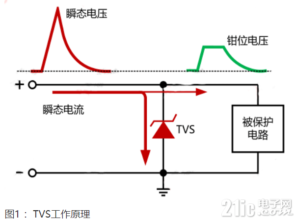

提到 TVS ,大部分电子工程师基本都知道是用来端口防护的,防止端口瞬间的电压冲击造成后级电路的损坏。TVS 在电路中有着极其重要的地位,但是,针对 TVS 的选型过程,很多厂家都是直接给推荐电路,直接告诉设计者答案选择哪个器件,却很少对选型过程提供理论计算,大部分的电子工程师针对 TVS 选型的时候,老人凭经验,新人凭参考,一旦更换厂家或者更换测试条件,就无从下手了,本文就专门解决该问题,让新人老人对 TVS 选型都能得心应手。
TVS 工作原理
TVS(Transient Voltage Suppressors),即瞬态电压抑制器,又称雪崩击穿二极管。它是采用半导体工艺制成的单个 PN 结或多个 PN 结集成的器件。TVS 有单向与双向之分,单向 TVS 一般应用于直流供电电路,双向 TVS 应用于电压交变的电路。
如图1 所示,应用于直流电路时单向 TVS 反向并联于电路中,当电路正常工作时,TVS 处于截止状态(高阻态),不影响电路正常工作。当电路出现异常过电压并达到 TVS(雪崩)击穿电压时,TVS 迅速由高电阻状态突变为低电阻状态,泄放由异常过电压导致的瞬时过电流到地,同时把异常过电压钳制在较低的水平,从而保护后级电路免遭异常过电压的损坏。当异常过电压消失后, TVS 阻值又恢复为高阻态。
