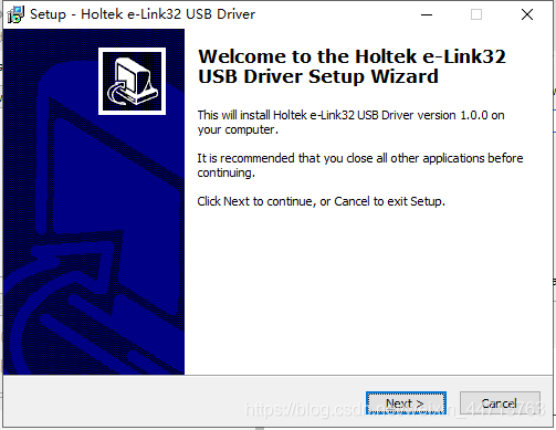

  • e-Link32的USB驱动程序,这是下载器的USB驱动,也就是下面这个东西的驱动

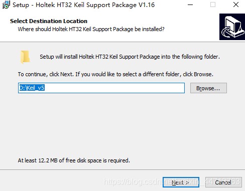

  • 双击HT32_Keil_Package_v116.exe,注意默认路径安装路径不要更改,不然可能会出现未知错误,然后一路Next就安装完毕了

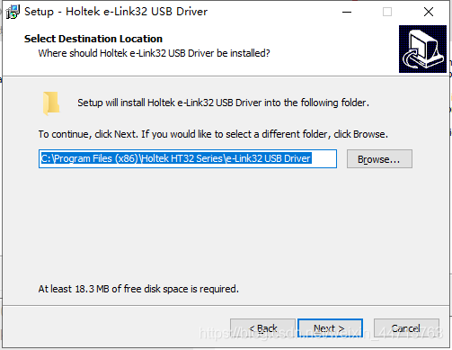

  • 双击e-Link32_USB_Driver_v100a.exe,这个软件的默认安装路径可以更改,或者也直接一路Next就好了

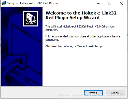

  • 双击e-Link32_Keil_Plugin_v200d.exe,这个软件也是不要更改默认安装路径,然后一路Next

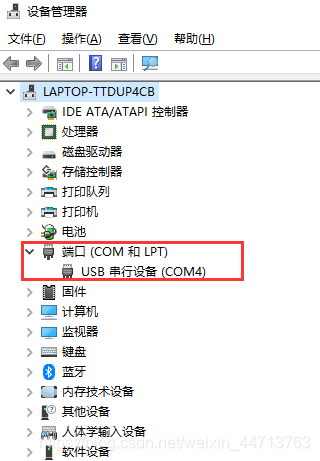

  • 至此为止,环境搭建完毕,你现在可以使用数据线连接合泰单片机和电脑,第一次会进行驱动的检测与安装,然后回到电脑桌面,鼠标右键单击此电脑,选择属性然后在界面左侧点击设备管理器,然后查看是否出现图示结果

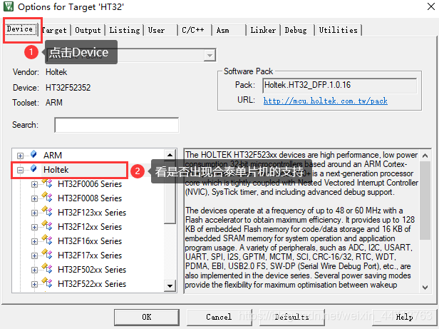

  • 然后双击keil5软件,可能会弹出提示你检测到了新支持包,如果没有的话,可以点击这个按钮

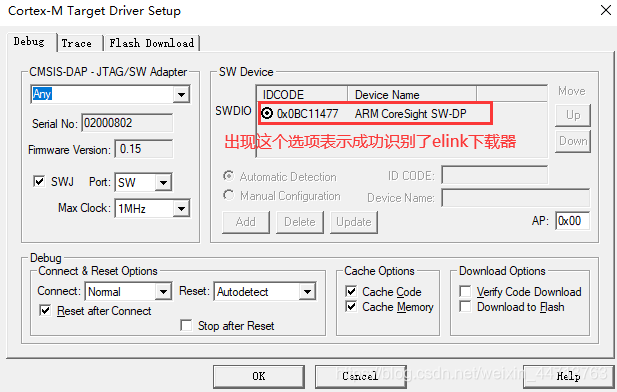

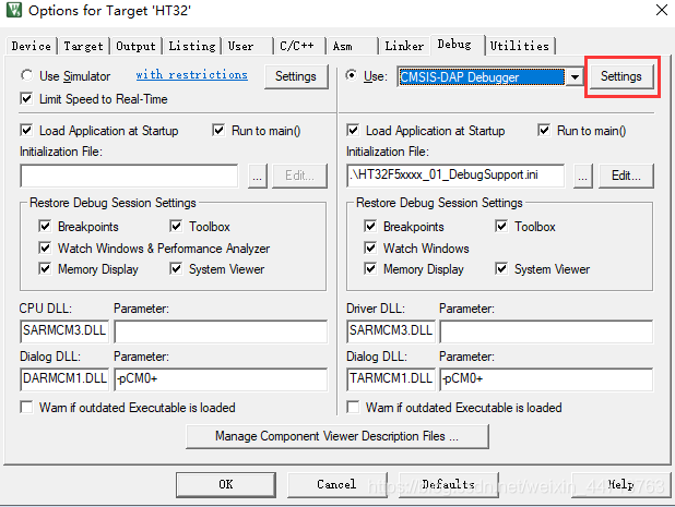

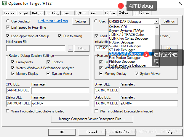

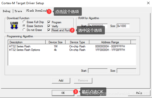

    双击project.uvprojx之后进入keil5工程界面,点击这个按钮
    点击Setting
    如果没有出现图示的结果,可以关闭该窗口再次重新进入,按图示的配置进行设置。最后再按下图设置

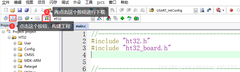

    最后进入keil5的编辑界面,按下图步骤即可进行一键下载
    最后在左下角出现下载进度条

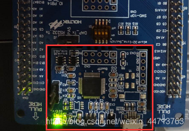

    此时再看看你的开发板,两颗LED已经点亮,大功告成
