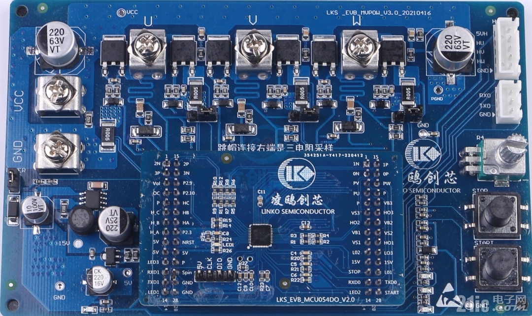

该说明适用于LKS(凌鸥简称)所有内置6N预驱芯片的中压中小功率 EVB 板。
概述:
该 EVB 板为 DC20~60V 输入,在 DC60V 时功率在 200W 以下。根据板子上 MCU 内的程序可以实现无感方波、有感或无感 FOC 控制控制。支持按键启停和模拟电位器调速,串口通讯等功能。下图所示为板子的实物图及硬件功能接口示意:
图LKS_EVB_MVPOW 中压 EVB 板说明
硬件说明:
该评估板由两块板子连接而成,一块为功率底板:LKS_EVB_MVPOW,一块为 MCU板:其中LKS所有内置6N预驱芯片对应的MCU板都可以使用这套功率板;
下面对上图中各接口和功能做说明:
1. 电源输入:DC20~60V 电源输入,在 DC60V 时功率在 200W 以下;
2. 电源芯片:用 LKS611 芯片及 78L05,分别将输入电源转换成 14.5V 及 5V,分别给MCU 集成预驱、MCU 及外围电路供电。跳帽的作用为接入电源,为 MCU 集成预驱、MCU及外围电路提供电源;
3. 电源指示灯:当电源正常输入是电源指示灯正常工作;
4. MCU 板插座:P1、P2 是 MCU 接插口,连接 MCU;
5. START 按键:功能按键,电机启动按键。参考附件原理图;
6. STOP 按键:功能按键,电机停止按键。参考附件原理图;
7. 电位器:用于模拟调速,通过 P1 接插件连接到 MCU 引脚。参考附件原理图中模拟信号输入;
8. UART 串口:支持无线串口调试及通信。参考附件原理图中无线串口调试及通信;
9. HALL 接口:用于有 HALL 的电机驱动,连接电机 hall 口,HALL 供电由 5V 提供。参考附件原理图中 hall 接口;
10. 电流采样方式选择:P5、P6、P7 三个三 Pin 插针,用跳帽进行选择电流采样模式,跳左端为 MOS 内阻采样,跳右端为三电阻采样;其中三电阻采样需要可根据实际采样增益修改匹配的电阻值。参考附件原理图中电流采样方式;
11. 电机三相输出 UVW:电机 U、V、W 三相输出。输出能力持续电流最大 15A,视MOS 管型号而定,可参考附件原理图功率模块。

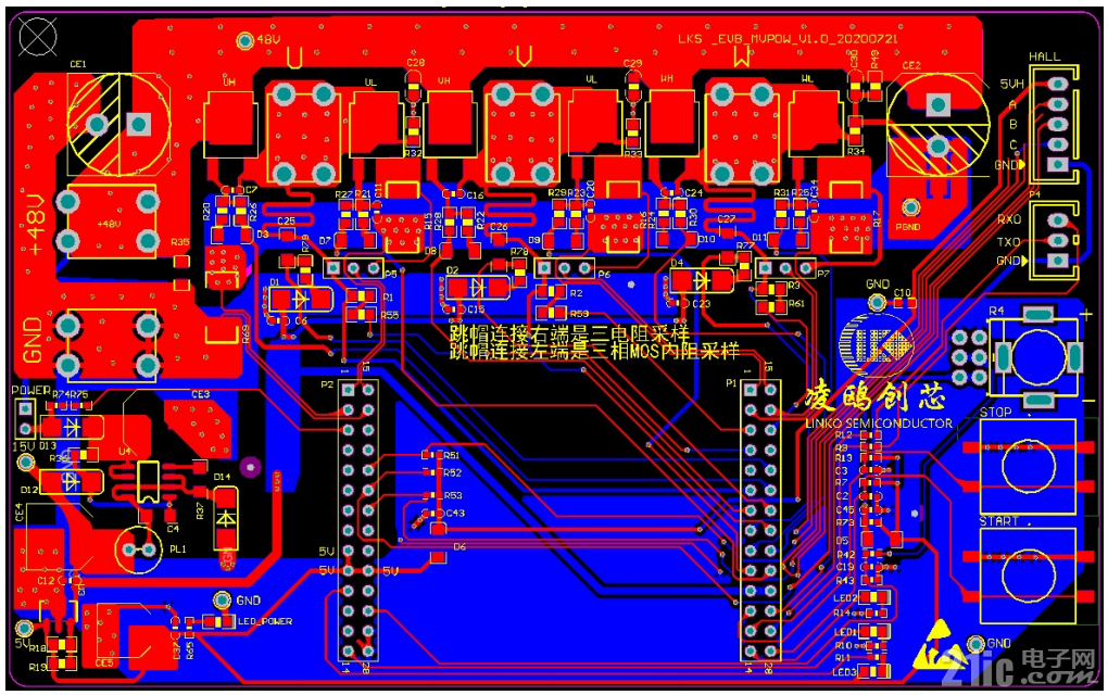

PCB:
PCB
PCB
七毛钱 发表于 2022-7-27 14:33 来自手机 | 显示全部楼层
这电路板设计的漂亮
