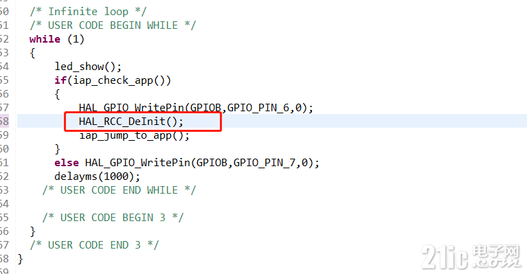

4、在boot增加跳转APP的指令,如图三所示。

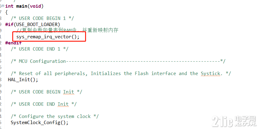

5、在APP中增加地址偏移设置和中断向量表更新,如图四所示。

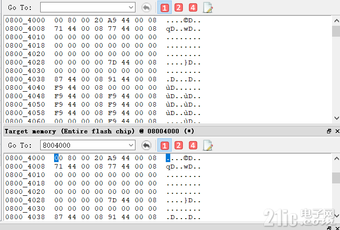

6、编译后使用J-Flash下载验证,两个bin文件下载后,使用读回操作,确保文件都下载并且内容无误,如五所示。

在boot源代码中跳转APP前增加RCC解初始化函数,重新下载,发现boot可以正常跳转了。

顺带一提,APM32F0是M0+内核,内部支持VTOR寄存器,可以直接操作寄存器做中断向量便宜操作,不需要像老M0那样,把向量表放到RAM进行额外操作
