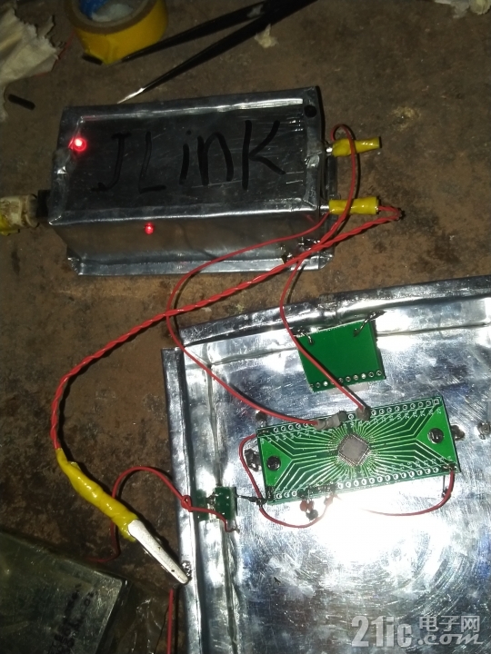

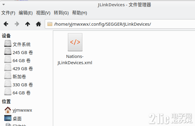

 楼主| yjmwxwx 发表于 2022-7-21 18:16 | 显示全部楼层 |阅读模式
自己买的N32G430但是在LINUX下面用JLINK OB命令行调试 选N32G430C8提示
****** Error: Error while loading algo for flash bank @ 0x08000000: No loader specified
No valid device has been selected.
但是选STM32F103C8能调试,帮忙分析下可能是哪里有问题?
 楼主| yjmwxwx 发表于 2022-7-21 18:46 | 显示全部楼层
我不懂电脑软件不知道怎么改,PDF只有WINDOWS的教程
 楼主| yjmwxwx 发表于 2022-7-22 09:24 | 显示全部楼层
问题已解决,原来是JLINK软件版本选错了,按照官方PDF选JLink_V640就行了。
老版JLINK OB需要升级下固件和电路
jlinkob.zip (118.12 KB, 下载次数: 5)

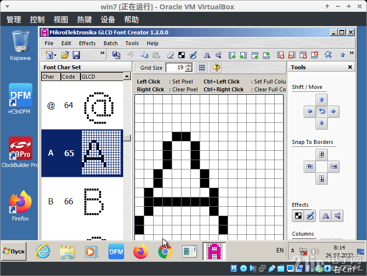

字库软件
glcd-font-creator-v120.zip (1.86 MB, 下载次数: 1)

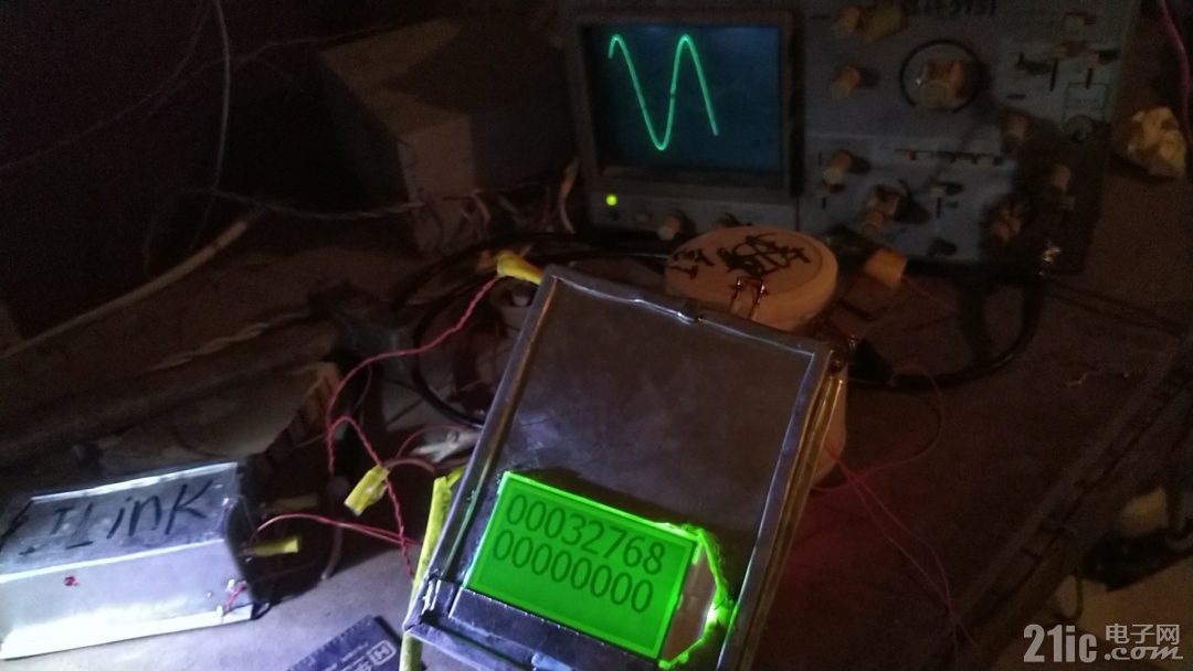

 楼主| yjmwxwx 发表于 2022-7-30 20:33 | 显示全部楼层

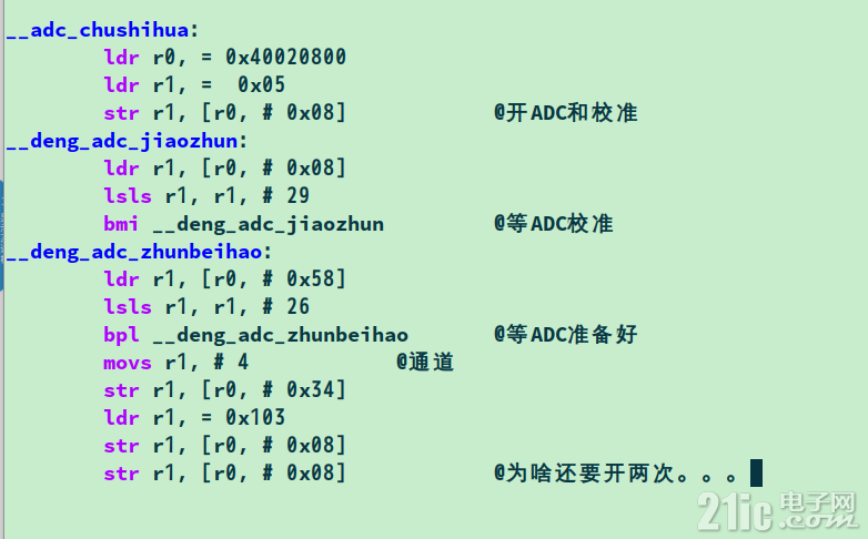

ADCCLK=128MHZ,ADC采样率9.14MHZ ??我没算错吧,这ADC够快啊
ADC实验,TIM1_CH1输出一个方波,通过100欧电阻接到ADC通道4,采集到0X20000200一个序列直到内存满
同时LCD现实数字
已经都上电了,为啥还要开两次才能启动。。。
程序
adc.zip (19.52 KB, 下载次数: 0)

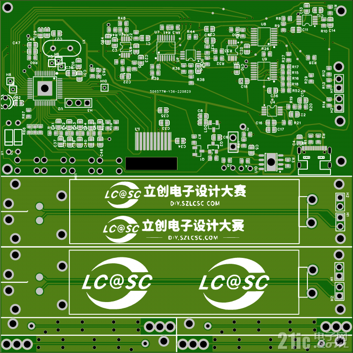

 楼主| yjmwxwx 发表于 2022-8-14 23:21 | 显示全部楼层
50HZ 12V交流输入,锁相输出可变相位和振幅的SPWM
电路图
COG12864.pdf (65.75 KB, 下载次数: 0) kicad.zip (258.56 KB, 下载次数: 0)
程序
spwm.zip (5.22 MB, 下载次数: 1)
实物

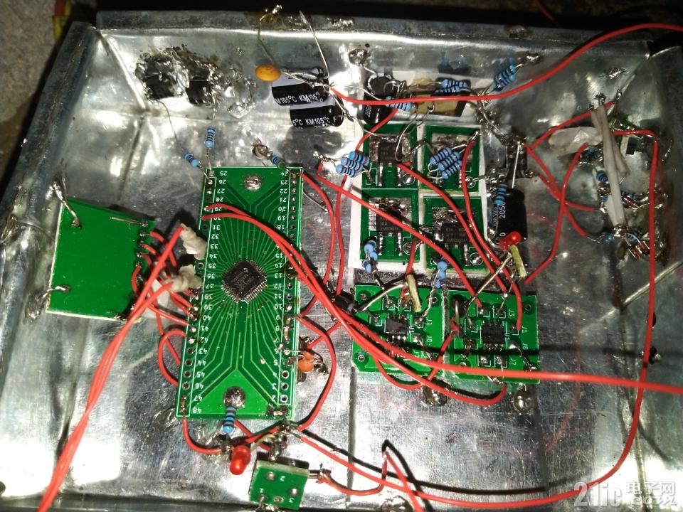

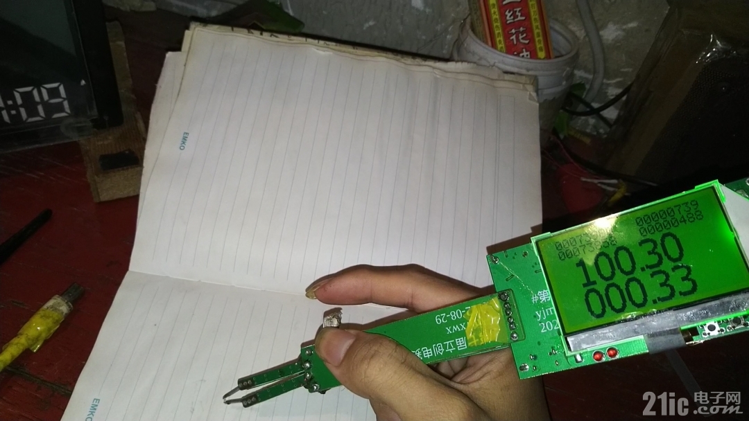

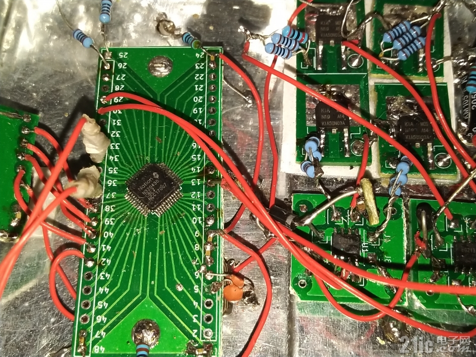

 楼主| yjmwxwx 发表于 2022-9-7 06:57 | 显示全部楼层
新制作LCR表正在制作中。。
https://github.com/yjmwxwx/n32g430/tree/master/lcr1
100KHZ测100欧电阻
124
3002
55
