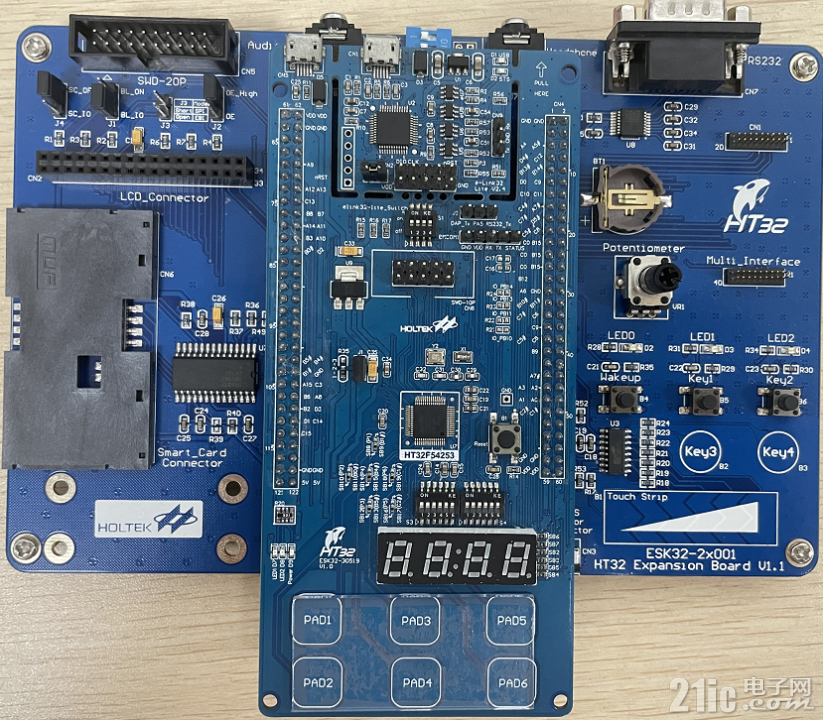

使用 ESK32-30519 的触摸按键去驱动 ESK32-21001 的LED灯
ESK32-21001 扩展版介绍
1. ESK32-21001是为了ESK32-30xxx系列StarterKit所设计的进阶扩充底板。
1 ESK32-21001 PCBA

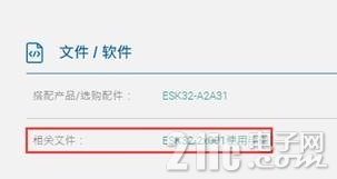

2. 该扩展版的详细资料可以从以下的链接获取。https://www.holtek.com.cn/web/guest/esk32-21001?inheritRedirect=true
2 ESK32-21001使用说明
       在链接的底部,会有一个该扩展版的使用手册,里面会有整个扩展版资源的介绍,原理图说明。
3. ESK32-21001具备以下的特性:
  •   RS232 连接器
  • 一个唤醒按键,两个普通按键
  • 触摸按键
  •   三个 LED
  •   I2C – 可兼容串行接口 EEPROM
  •   SPI – 可兼容串行接口 Flash
  • SPI 和 EBI 扩展接口,用于 LCD 显示应用
  • SD 卡插槽 – SPI 模式
  • PWM 输出,用于蜂鸣器驱动
  •   备份电源
  • SWD-20P 调试接口
  • 智能卡连接器
  • CMOS 传感器连接器
  • 多个接口包括 UART、I 2 C、SPI 和 GPIO 功能接口,用于连接不同的模块
  • 音频输入包括麦克风和立体声插口
  • 音频输出包括扬声器连接器和立体声插口
4.   将核心板ESK32-30519与ESK32-21001整合。
3 整合板
点亮ESK32-21001的LED

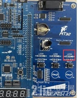

1.   ESK32-30519 的介绍与使用请参考   https://bbs.21ic.com/icview-3234646-1-1.html
      选择点亮扩展版的LED,具体位置如下图所示,扩展版的标识为“LED2
4 LED

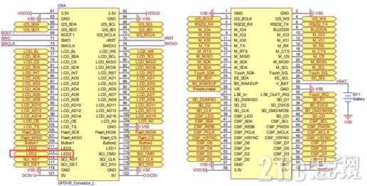

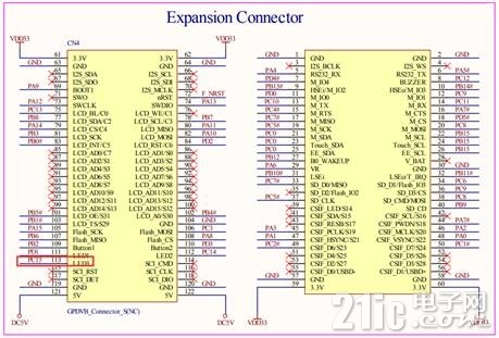

2. 截取扩展板与核心板连接部分的原理图如下
5 扩展板接口原理图
6 核心板接口原理图
       需要注意的一点是,在编号113的位置上,扩展板标注的是“LED2”,核心板中标注的是“LED3”。
3.   LED的电路接法
7 LED原理图
4. 从原理图中可以看出,只要给LED2的PIN脚一个低电平,LED2就会亮起来,否则就熄灭。
5.   直接在“LEDC+TouchKey”的工程中将PC15设置输出,并且通过触控按键来改变输出电平的状态。
8  设置IO为输出
9  任意触控按键按下点亮LED

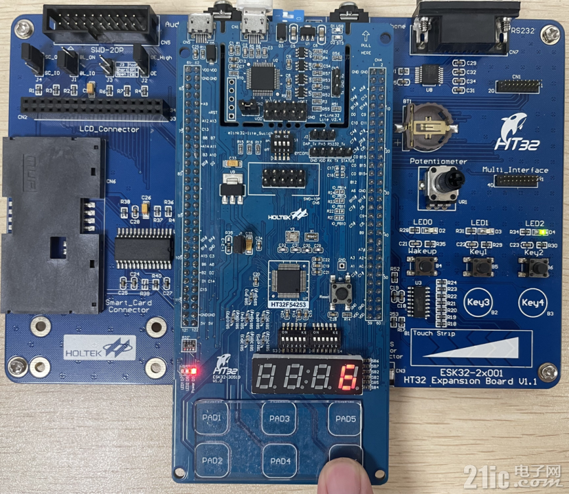

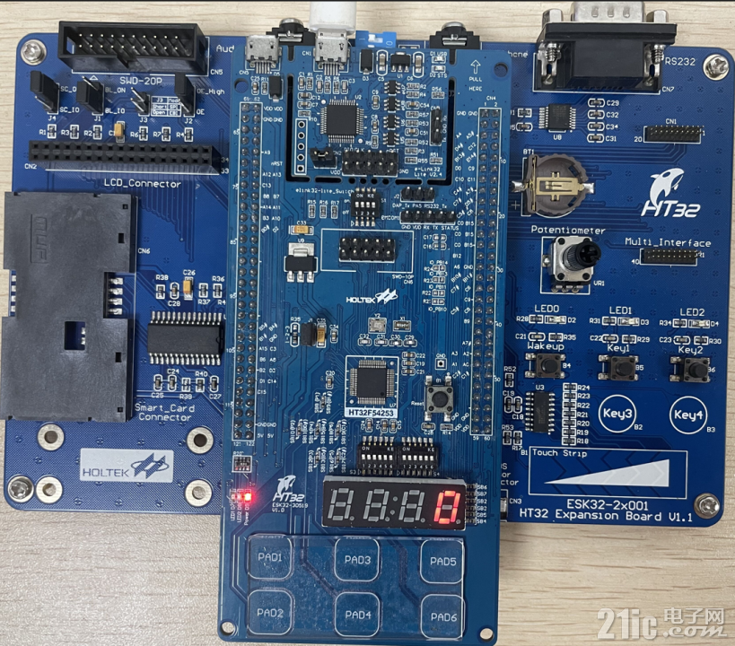

6. 实现的效果如下图所示:
10 无触控按键
11 按下触控按键6
