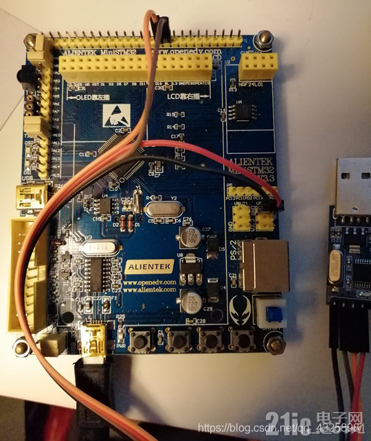

 楼主| 有何不可0365 发表于 2022-7-30 23:01 | 显示全部楼层
硬件连接图

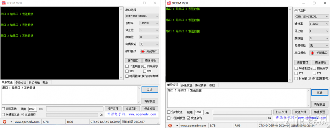

 楼主| 有何不可0365 发表于 2022-7-30 23:02 | 显示全部楼层
实验结果图
