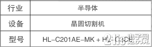

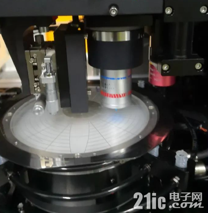

1晶元上表面位置检测
应用概要
•检测晶圆上表面位置。

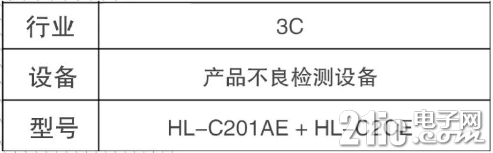

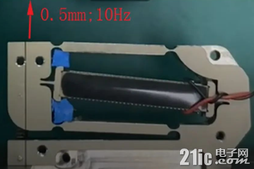

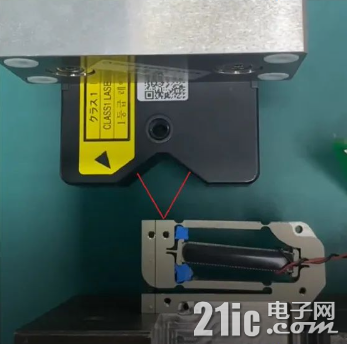

4 压电陶瓷位移量检测
应用概要
• 压电陶瓷通电后以0.5mm振幅、10Hz以下频率振动,检测该振幅精度要求0.5μm。

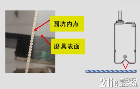

5 印钞磨具相关尺寸检测应用
应用概要
•检测磨具的圆坑到磨具平面的段差,通过该段差判断磨具是否超差。
•精度要求2μm以内 ,找元件现货上唯样商城
•由于磨具内检测点反光较强,选择正反射检测。
