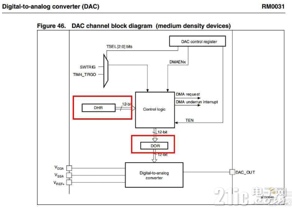

 楼主| onlycook 发表于 2022-8-3 10:36 | 显示全部楼层 |阅读模式
向STM8L的向DHR寄存器写入数据,此数据被送入到DOR寄存器,最终被送到DA转换器,DAC会输出对应的电压.我们使用用万用表测量此电压,与理论计算值对比,来学习STM8L的DAC.1 r* b4 w, R: _9 h, M6 e
下图为STM8L152C6的DAC内部结构图.
 楼主| onlycook 发表于 2022-8-3 10:39 | 显示全部楼层
本例程使用的芯片型号为STM8L152C6,是中等容量,48脚的mcu,它只有一个输出通道,输出通道是PF0.如下图数据手册中的介绍
STM8L的DAC为12位DAC,写入DHR寄存器中的数据最大为2^12=4096.下图是数据手册中给出的DAC输出电压计算公式ACout=Vref*(DAC_DOR/4096)  Q9 D2 e- s9 N; X' }
①DACout是DAC输出的电压
②Vref是参考电压,由于参考电压引脚和MCU供电引脚连接在一起,所以Vref的电压和单片机系统的供电电压相等.实测为2.98V,这个值以实测为准.
根据这个公式,如果向DAC_DHR写入数据为2048,那么DAC输出电压应该为2048/4096*2.98=1.490V
DAC连续输出不同的电压,可以达到输出正弦波,三角波等各种波形,由于没有示波器,没法看到输出波形,所以本例程,只是简单的使用DAC最基本的输出电压的功能,使用万用表测量输出的电压与计算值对比.
