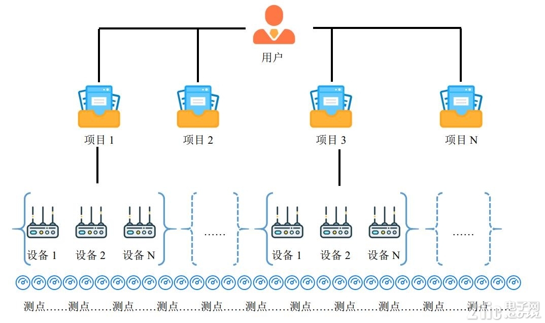

按钮为灰色(无效)
用户角色的不同会有不同的操作权限(详见“账户角色”部分),另外,对于编辑员和查看员,针对不同操作内容也会有一定的数量限制。若需要提高权限或者操作数量,必须由平台管理员在后台配置。
名称中包含非法字符
合法的名称包括:汉字、全角符号、下划线、数字,除此之外的所有英文字符均为非法字符,不得用于自定义名称(例如:项目名称、设备名称、测点名称、预警规则名称等)。
