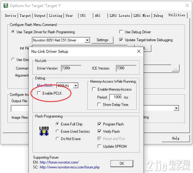

各位大侠:
      您好!
      本人在Keil单步调试N76E003和ML51EC0AE的定时器功能时,总是不停进入定时器中断子程序freeRun运行时,定时时间都是对的。只要停下来单步调试,就不停进出中断子程序,无法正常查看其他程序运行,影响其他功能的调试,哪位大侠知道怎么解决吗?谢谢!
备注:我即使用新唐例程里的程序单步运行,也会出现同样的现象。
match007 发表于 2022-8-7 13:46 | 显示全部楼层
不应该啊,是不是你断点打的位置有问题
 楼主| cvdx526 发表于 2022-8-24 15:10 | 显示全部楼层
谢谢楼上的回复!我前段时间已经和新唐上海FAE沟通过了,他们表示确实存在上述问题。为避免其他工程师遇到同样的问题,请看下解决办法。在Nu-Link Driver Setup设置里,取消Enable PCLK即可。

软核硬核 发表于 2022-9-5 13:21 | 显示全部楼层
谢谢楼上的回复!我前段时间已经和新唐上海FAE沟通过了,他们表示确实存在上述问题。为避免其他工程师遇到 ...
取消【Enable PCLK】是因为在暂停时,这个时钟还在运行?
 楼主| cvdx526 发表于 2022-9-6 15:19 | 显示全部楼层
6楼和11楼回答正确,新唐的FAE也是这样解释的,断点暂停后,定时器一直在运行,并没有停止计数,所以会出现上述情况。
