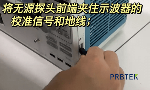

Step1: 将无源探头接到示波器通道上;
Step2: 将无源探头前端夹住示波器的校准信号和地线;

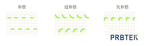

Step3: 按一下示波器的Autoset,观察示波器上的波形,看看是不是标准的方波,如果不是标准的方波,需要利用探头标配工具调整探头上面的电容,在无源探头上有个可调电容旋钮,用螺丝刀拧动,直至标准的方波波形,判断的标准如下图。

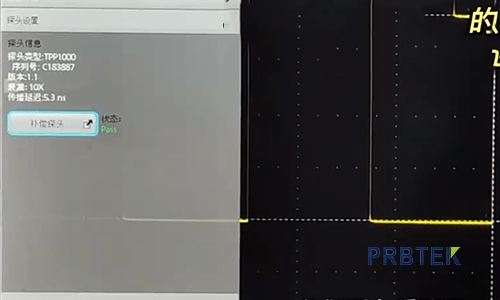

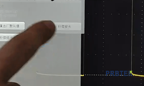

Step3: 点击示波器的通道菜单,点击探头设置,点击补偿探头;
Step4: 查看探头补偿后的状态,如果是Pass,说明探头校准合格,如果Fail,说明探头有问题。
