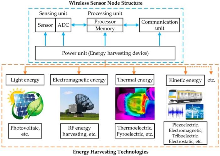

能量收集技术
  正是在这种需求下,我们似乎找到了神丹妙药 — 能量收集技术。能量收集技术为我们构造了不受电池使用限制的物联网解决方案。
这个技术其实很易理解 — 我们周围的环境充满了有各种各样的能量,包括:地热、太阳能和振动等产生的能量,其中大部分都有被使用,但就是没找到一种方法来收集这些能量并用它来为超小型设备供电。
  由于它受所处环境下或者自身体积限制不便使用太阳能或振动等产生的能量,所以就需要用到一种特殊物体—无线电波,它消除了线材、空间和日照的约束,不论在哪里、什么时间都存在。而且无线电波有低频电波、高频电波和超高频电波,它发射的能量也是不同的。这种能量可以是任何类型的无线电波,例如由 TV/FM 电台、WiFi路由器、蜂窝基站或雷达发出的无线电波。总之,由无线电波发射而收集的能量转化成电能,这里统称为无线获能(RF Energy Harvesting)。

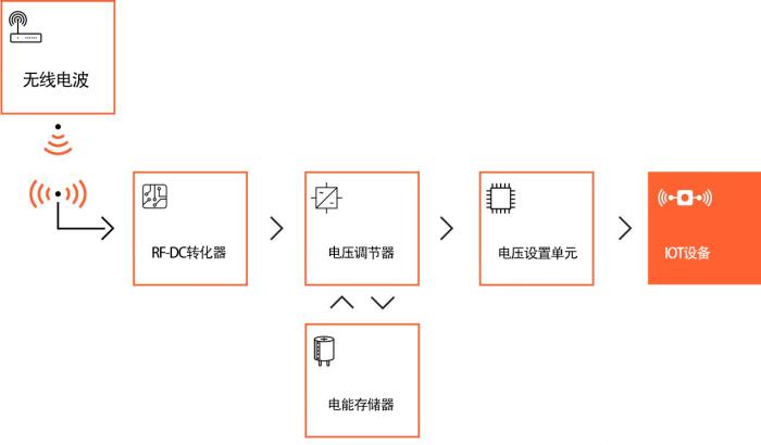

智汉科技研究团队开发的这套无线获能解决方案,包含一个转化单元,用于收集来自无线电波发射源的能量并将其转换为电能,第二部分就是电能储能单元,它包含电压变化监控器和储能电容器。第三个组成部分是处理所产生电能的调节管理,这一部分将转化的电能调节为恒定值的电压,调节器可能包括调节器和复杂的控制电路,它们可以根据实时电力需求和电力可用性智能地管理和分配电力。

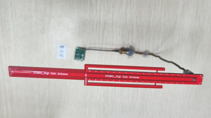

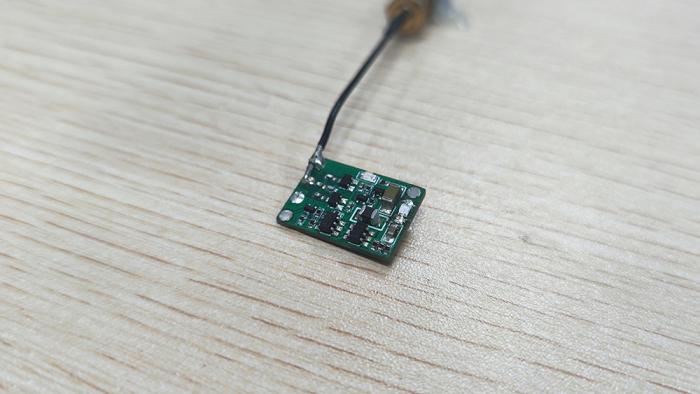

  这三个组成部分串联起整套无线获能电路模组,这个模组型号就是R915PW,它是一款收获射频能量将其转化为2-5V直流电压的设备,智汉科技设计的915MHz高增益天线,空旷演示距离可以达到10m。可以供低功耗设备比如低功耗MCU、传感器、BLE蓝牙和LED指示灯工作。具有在恶劣环境或者不便供电的领域实现远程供电等领域。
