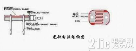

光敏结构图通常,光敏电阻器都制成薄片结构,以便吸收更多的光能。当它受到光的照射时,半导体片(光敏层)内就激发出电子—空穴对,参与导电,使电路中电流增强。为了获得高的灵敏度,光敏电阻的电极常采用梳状图案,它是在一定的掩膜下向光电导薄膜上蒸镀金或铟等金属形成的。一般光敏电阻器结构如右图所示。
光敏电阻器通常由光敏层、玻璃基片(或树脂防潮膜)和电极等组成。光敏电阻器在电路中用字母“R”或“RL”、“RG”表示
