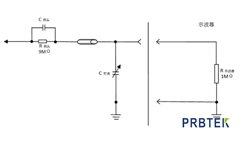

我们经常使用的是10:1高阻无源探头,它的优点是高输入阻抗,动态范围宽(一般大可测几百伏)以及价格便宜,缺点是输入电容大且需要补偿。下图为10:1高阻无源探头原理图:
图1 10:1高阻无源探头原理
其中C可调可以认为是线缆的电容、示波器的电容和可调电容的并联等效值。我们需要调节这个电容令R探头*C探头=R示波器*C可调,对探头进行补偿。此外,示波器内也存在寄生电容,同一个示波器的不同通道或者不同示波器的寄生电容都不一样,所以同一个探头接到另外一个通道或者另外一个示波器可能需要再次补偿。

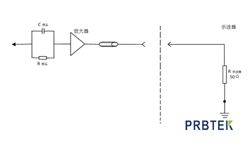

3、单端有源探头
单端有源探头内部有一个阻抗比较高的高带宽的放大器,需要外部供电,所以成为有源探头。它适用于需要高输入阻抗、高带宽的场景,一般能够提供1MΩ的输入阻抗和1G以上的带宽(此时需要示波器选择50Ω的输入阻抗进行匹配,但探头本身的输入阻抗还是高阻,工作原理如下图2所示)。有源探头的放大器比较接近待测电路,因此环路较小,可以减小一系列的寄生参数,带宽可以做的更高,并且可以驱动较长的线缆。但是由于动态范围不高,很容易被高压破坏,所以使用时应该注意待测电路的电压范围防止破坏价格比较高的有源探头。
图2有源探头工作原理

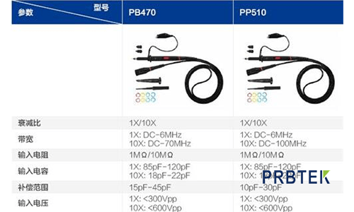

我们可以通过一个简单的PP510无源探头来看一下不同输入电容对测量的影响,图3是该无源探头的数据:
图3 PP510无源探头的参数

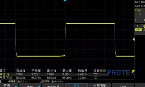

从图3可以看出在1X和10X的档位的时候输入电容分别是85pF~120pF和18pF~22pF,10X档位的时候的输入电容远小于1X档位。我们可以在SDS1104X-E示波器上的通道1分别测试这两个档位测量同一个信号的上升时间的不同表现(注意:根据Trise*BW=0.35可以知道100M带宽对应的上升时间是3.5ns,PP510无源探头和100M示波器组成的测量系统的上升时间为4.94,即测量系统的带宽为70.85MHz,所以探头的带宽越高,系统越接近示波器的带宽)。无源探头直接使用配套的钩子和接地的小夹子,测量鼎阳STB-3实验板上的一个100KHz方波的上升时间,结果如图4和图5所示:
图4 PP510使用1X档位时示波器测量结果
图5 PP510使用10X档位时示波器测量结果
从上图结果可以明显看到1X档位波形失真比10X档位波形失真更为严重,而且上升时间比10X档位多了200%。由此我们可以感受到输入电容对测试结果的影响大小。
