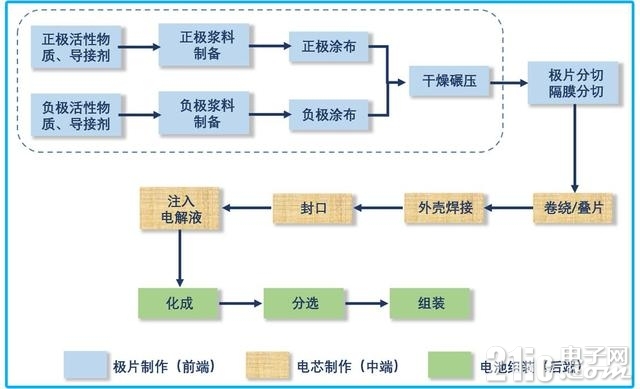

随着中国明确“2030年碳达峰、2060年碳中和”时间表,中国能源“去碳化”趋势已经提速。在这一进程中,锂电池作为一种成熟的环保储能技术,正在受到广泛的关注,并逐步成为石化能源的主要替代者。而对于锂电池的生产,却牵涉到一套很长、复杂的生产链,从整个生产链来看锂电池生产是典型的流程式生产,即工艺过程基本上是连续进行的,生产顺序几乎不变。
锂电池的生产工艺分为前、中、后三个阶段:
1、前段工序的目的是将原材料加工成为极片,核心工序为涂布;
2、中段目的是将极片加工成为未激活电芯,完成电芯的卷绕和注液;
3、后段工序是检测封装,核心工序是化成、分容。
注:锂电设备按照电池生产制造流程,划分为前段设备、中段设备、后段设备。

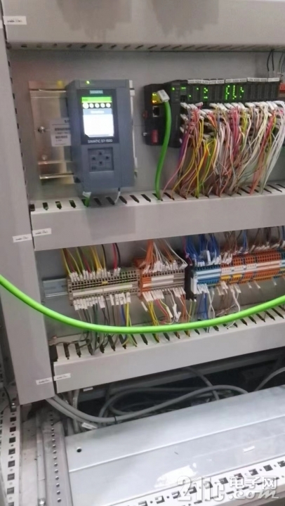

分布式远程IO在锂电池中的应用案例介绍:
主要用于注液机和封装,也就是给电芯加电解液,经过真空静置使隔膜和极片内充分吸收电解液,然后封口。整个设备控制部分,采用的是西门子1500系列控制器,由于本体成本较高且货期较长,后采用877-PNT22方案,极大的降低成本且完成控制要求。
SM800系列SM822-1BH22输入模块接收来自设备的各种控制信号,如SM821/SM831限位开关、操作按钮、选择开关、行程开关以及其他一些传感器的信号。通过profinet协议将这些信号转换成中央处理器能够识别和处理的信号,并存到输入映像寄存器。运行时CPU从输入映像寄存器读取输入信息并进行处理,将处理结果存放到输出映像寄存器。输出模块用于驱动电磁阀、接触器、指示灯等被控设备的执行元件。
