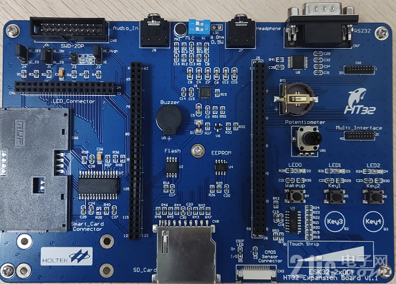

ESK32-21001扩展版介绍

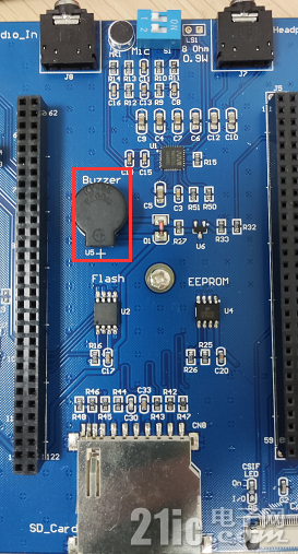

1.ESK32-21001是为了ESK32-30xxx系列Starter Kit所设计的进阶扩充底板。
图1 ESK32-21001 PCBA

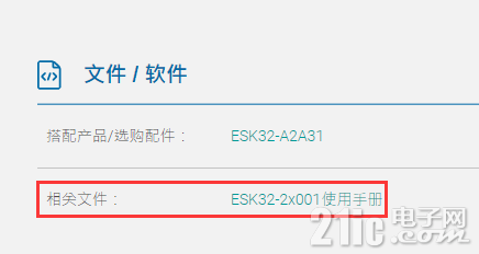

2.该扩展版的详细资料可以从以下的链接获取。https://www.holtek.com.cn/web/gu ... nheritRedirect=true
图2 ESK32-21001使用说明
在链接的底部,会有一个该扩展版的使用手册,里面会有整个扩展版资源的介绍,原理图说明。

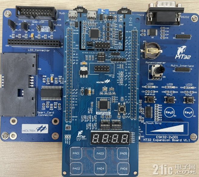

4.将核心板ESK32-30519与ESK32-21001整合。
图3 整合板

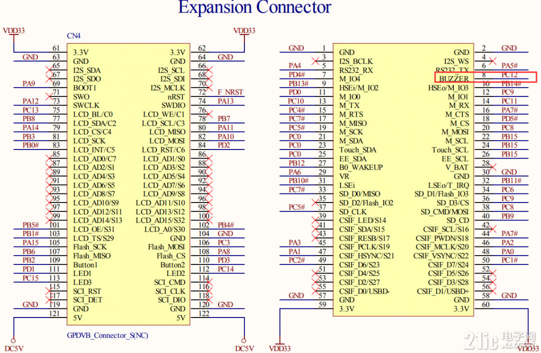

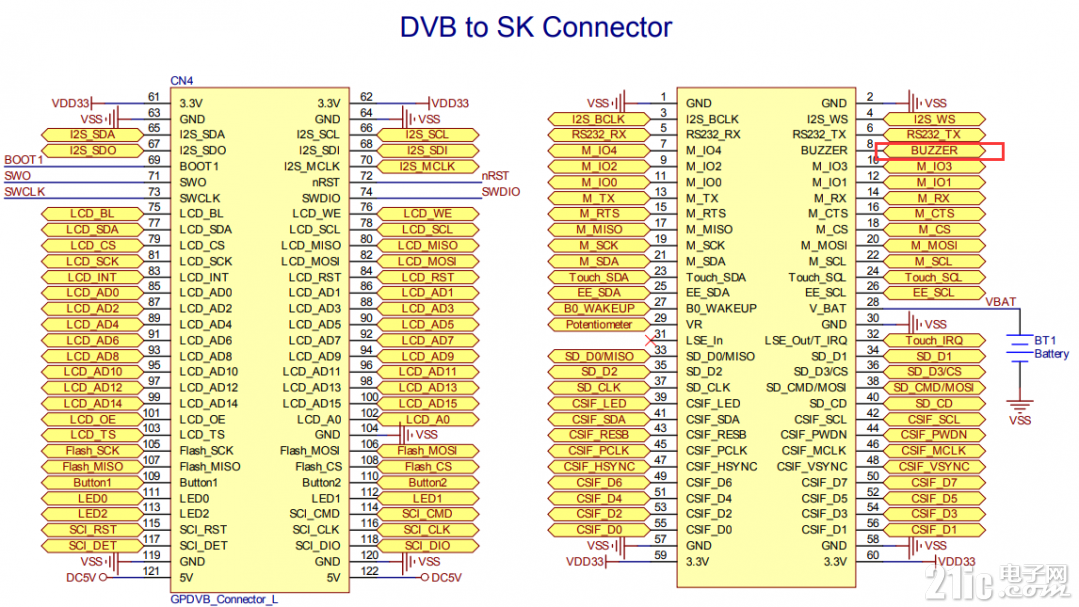

2.截取扩展板与核心板连接部分的原理图如下:
图5 扩展板接口原理图
图6 核心板接口原理图
  需要注意的一点是,在编号8的位置上,PC12为驱动蜂鸣器的PIN脚。

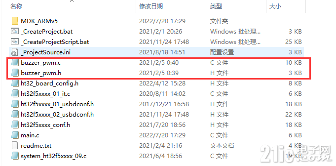

1.需要将蜂鸣器的驱动代码整合到TouchKey中来。在路径..\example\TM\PWM_Buzzer下将驱动文件buzzer_pwm.c与buzzer_pwm.h复制到..\example\TouchKey\TouchKey_LIB下。
图9 蜂鸣器的驱动文件

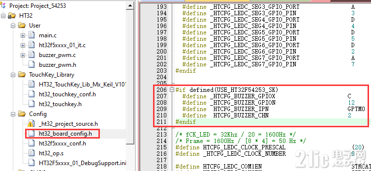

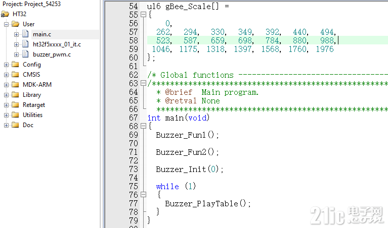

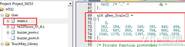

3.除此之外,还需要注意的两个地方是:一个是声调频率的声明数组,一个是蜂鸣器驱动的#define。声调声明数组放置在mian.c,驱动的#define放置在ht32_board_config.h中。如下图所示:
图11 声调声明数组
图12 蜂鸣器驱动#define

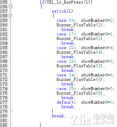

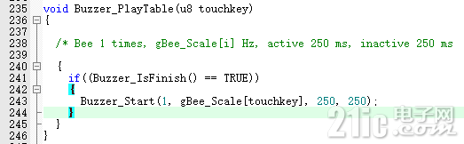

5.重写蜂鸣器例程中的Buzzer_PlayTable函数,使得蜂鸣器根据按下的触控按键的编号1~6发出不同的音阶。
图13 重写蜂鸣器的发声函数
6.在查询触控按键是否成立的地方调用Buzzer_PlayTable,并且将触控按键编号传给Buzzer_PlayTable。
图14 蜂鸣器响应触控按键的频率
至此,实现了蜂鸣器会根据按键编号相应不同的频率。
